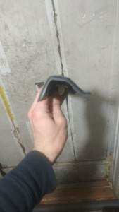

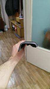

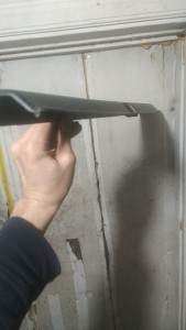

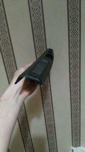

Дополню тему, по пасадочным местам садится, но форма накладок отличается:
Комментарий к файлу: Седан
IMG-8d3ae1f11ac6f977898f6ba3be824402-V.jpg [ 3.3 МБ | Просмотров: 5918 ]
Комментарий к файлу: Хетчбэк
IMG-eab358d2f1910430fd7e78c10484b33e-V.jpg [ 238.54 КБ | Просмотров: 5918 ]
IMG-7f62302f956591a2008b532c8777c5d4-V.jpg [ 3.36 МБ | Просмотров: 5918 ]
IMG-517dcf56f72b99eb2cf9cd16be588534-V.jpg [ 189.57 КБ | Просмотров: 5918 ]
