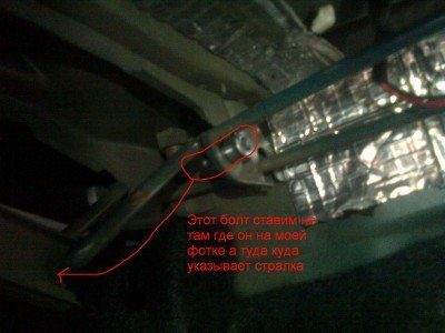

Как улучшить торсионы - смотрим на картинку. на картинке болт стоит в одном месте - ТУДА ЕГО СТАВИТЬ НЕ НАДО, зато ставим его в то место, куда указывает стрелка. Наслаждайтесь
| Вложения: |
88cc3fcaa492677a-original.jpg [ 224.4 КБ | Просмотров: 7482 ]
_________________ Я на драйвеСейчас: Chrysler Voyager 3.3LE 94' Европеец со всеми опциями кроме полного привода и задней печки Было: Carina E 97' liftback белый, 4a-fe не LB, англичанка, ABS, ГУР, кондей Toyota Camry 97' sedan зелененький с двиглом 2.2 на автомате Subaru Legacy 98' Sedan Limited 2.5 4Cam вишневый металлик

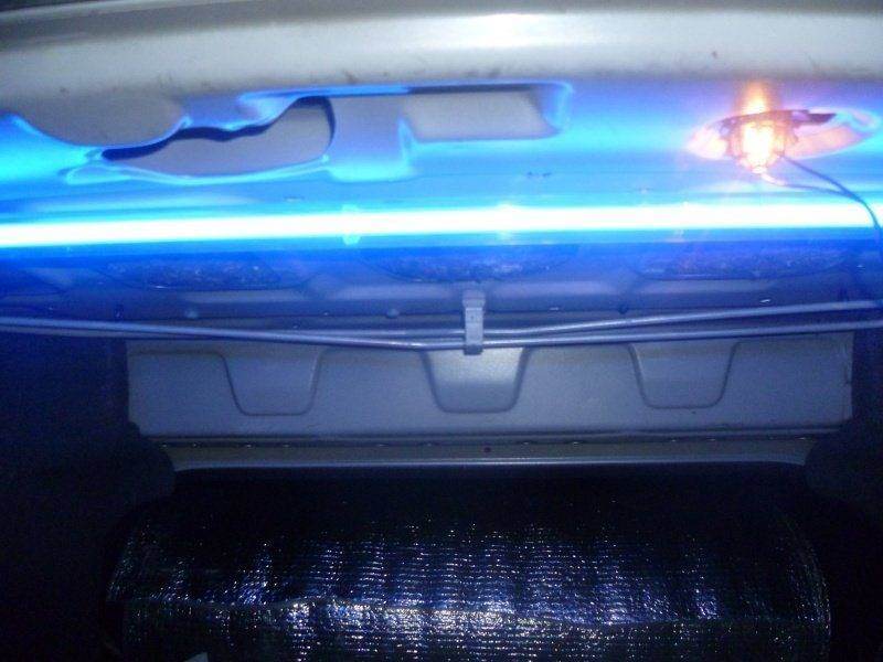

Роман44 писал(а): фотки ни у кого нет ? посмотрел, у меня нет такой
вот она[/img]
| Вложения: |
Торсион.jpg [ 143.16 КБ | Просмотров: 7456 ]
