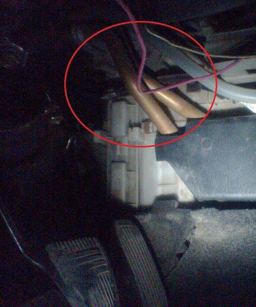

Всем доброго времени суток.
Проблема вобщем-то в том, что с потеплением на улице начал замечать странный жар на правой ноге (естественно сидя за рулем).
Залез под руль нащупал две трубки (на фото), которые оказались ну ооочень горячими.
Я так понял это патрубки идут из систмы охлаждения в отопитель салона. Но разве они не должны быть холодными, если кран закрыт, то бишь в положении "холодно" ? При этом воздух из системы вентиляции идет холодный... А трубки горячие.... А нога того гляди запекется в ботинке в собственном соку.
Подскажите что бы это быть могло? Или это есть нормально?

СообщениеДобавлено: Вт апр 20, 2010 11:35 pm
Сообщения: 937
Откуда: Западная Сибирь
Машина: Carina E LiftBack
Проверь под капотом у моторного щита, где эти трубки выходят должен быть кран. Кран управляется вторым тросом от рукоятки "тепло/холод". См http://carina-e.ru//files/p1090098_728.jpg
Хотя бывают машинки и без этого крана.

Это где то справа по направлению движения? А то фотка дюже мала - окружающую подкапотную обстановку не узнаю :(
А, нашел, слева, как раз над рулевым карданчиком. Покрутил ручку в салоне - вроде все исправно открывается/закрывается

СообщениеДобавлено: Ср апр 21, 2010 10:10 am
Сообщения: 937
Тогда, получается либо трос не отрегулирован - кран не до конца закрывается. Либо кран просто не держит.
Можно попробовать трос с крана снять, чтобы не мешал и в ручную кран полностью закрыть.
СообщениеДобавлено: Ср апр 21, 2010 10:11 am
Сообщения: 1733
Вроде давненько на форуме...
Крутите, но горячо ? Смотрите кран (в районе БДЗ у моторного щита), если судит по вашим описаниям то он не закрывается (до конца). В таком случае следует оцепить тросс от крана и вручную (пасатижами) его закрыть. Трубки холодные (на горячем моторе) после этого ? Значит ищите проблемс в троссе (его регулировке) или самой "крутилке" (ручке) регулятора отопления, а так же в остальных частях цепи "крутилка" ----> кран отопителя. Если все же горячие, то увы ... спросите у клубней (в этом же посте) не завалялся ли у кого нить кран (исправный) рублей так за 100 :D или же еснно экзист.

СообщениеДобавлено: Ср апр 21, 2010 10:26 am
Зарегистрирован: Вт май 06, 2008 1:18 pm
Сообщения: 143
Откуда: Волгодонск
Ды вот снял тросик, рукой пытаюсь закрыть - ужо до упора дошло - то есть кран от тросика закрывается до конца. Правда пока не ездил еще - надо прокатиться/прогреться и пощупать трубки.

СообщениеДобавлено: Ср апр 21, 2010 10:45 pm
Сообщения: 143
Откуда: Волгодонск
Закрыл кран вручную. Тросиком закрывается до того же положения. Трубки все равно горячие. Если я правильно понял, то за поступления ОЖ в раидаор отопителя отвечает только это кран. Если он не держит, то ОЖ должна поступать в отопиель. Но воздух выходящий из вентицяии имеет ту же температуру, что и за бортом.
Что бы это может быть? Кран с недержанием + воздушная пробка в радиаторе отопителя? :?:

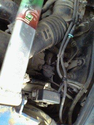

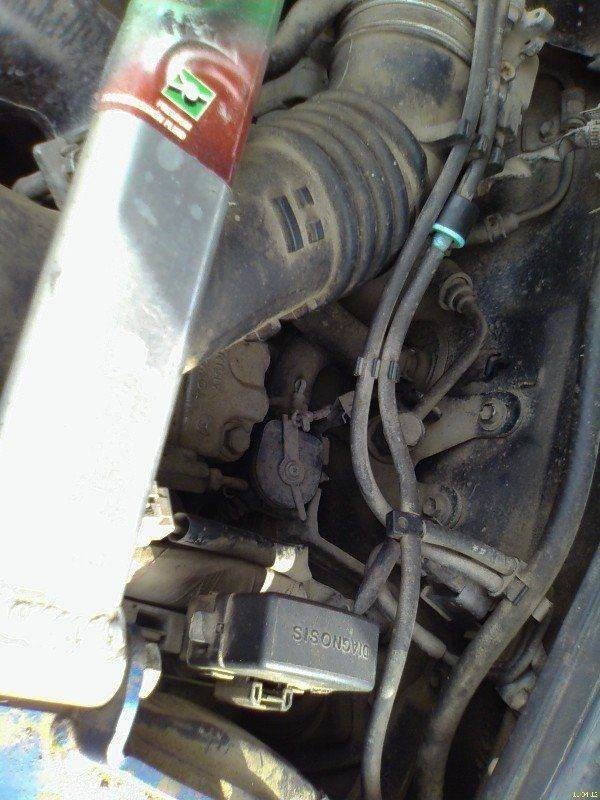

фотки
Кран закрыт.jpg [ 111.55 КБ | Просмотров: 11468 ]
Кран открыт.jpg [ 106.89 КБ | Просмотров: 11469 ]
теперь LADA LARGUS
СообщениеДобавлено: Вт апр 12, 2011 11:56 am
Сообщения: 1747
Машина: Carina FF (CT190)
Двигатель: 2C
Вот спасибо добрым людям!
"Кран закрыт" пока только руками делается :) но перекрывает ОЖ, трубки в салоне остывают.
