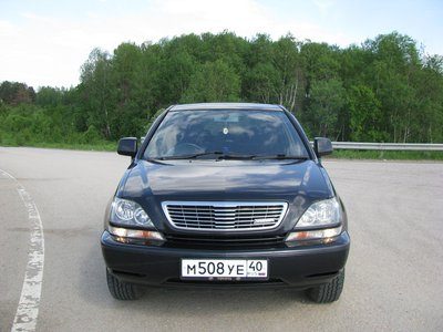

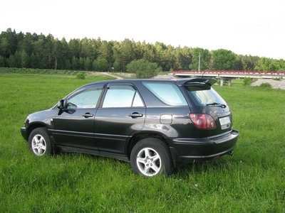

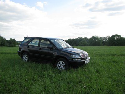

СообщениеДобавлено: Вс май 27, 2012 2:43 am
Сообщения: 673
Откуда: Калуга
Вот и я пересел на Японскую птицу семейства соколиных ))
IMG_2272.jpg [ 294.61 КБ | Просмотров: 2108 ]
IMG_2296.jpg [ 251.61 КБ | Просмотров: 2108 ]
IMG_2298.jpg [ 333.97 КБ | Просмотров: 2108 ]
 Заголовок сообщения: Re: Lexus RX300 99-02 года/Harrier 98-02 года!
СообщениеДобавлено: Вс май 27, 2012 7:19 am
Nicholas
Оооо!!! Поздравлямс от всей души! :bra_vo:
Аппарат весчь!!! :-ok-: :co_ol: :a_g_a:
Ну и поподробней бы... :? Год, цена, объём и т.д... Сорри, в подпись не глянул сначала... :nez-nayu: Тогда только ценнег, ибо по фоткам состояние весьма и весьма гуд...
СообщениеДобавлено: Вс май 27, 2012 11:33 am
М-даааа, зачооотно!!!! :)
СообщениеДобавлено: Вс май 27, 2012 1:12 pm
Сообщения: 673
Откуда: Калуга
Дмитрий 701 писал(а):
Nicholas
Спасибо Дим! ))
год: 2000, объём 2,2, привод передний, по цене 470, комплектация S Package, (штатный ксенон с автокорректором, музыка Premium Audio system JBL, сполер ну и все дела )) )
