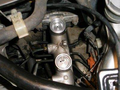

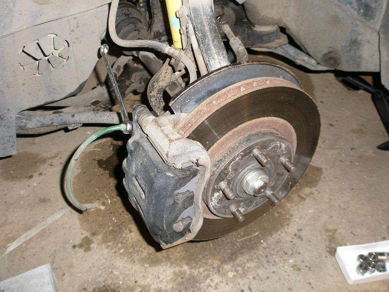

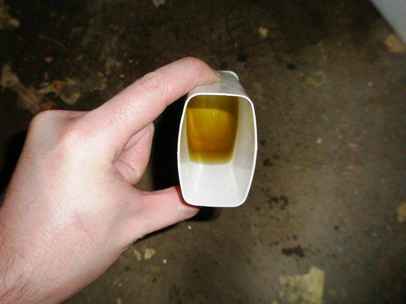

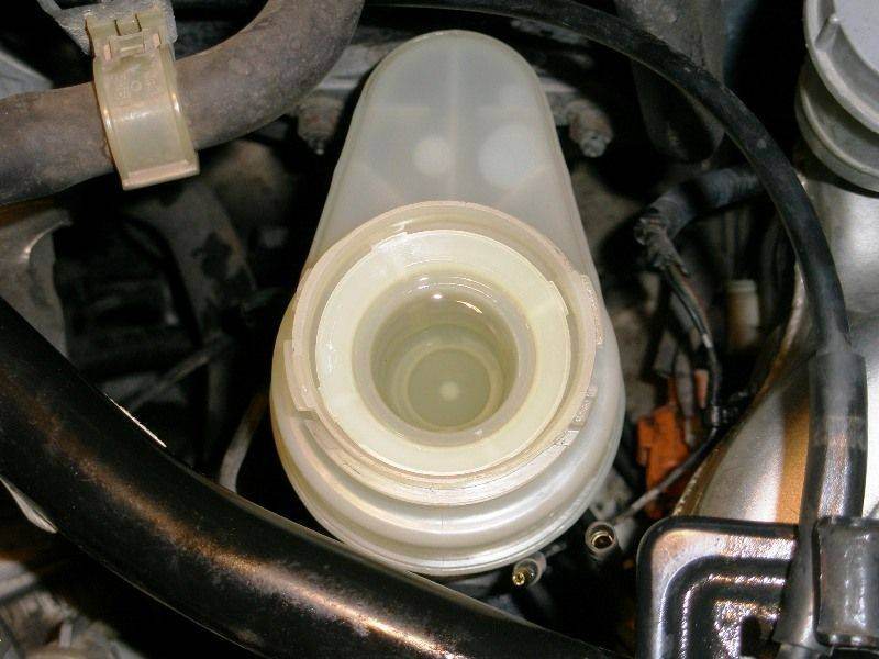

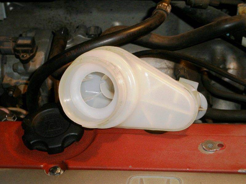

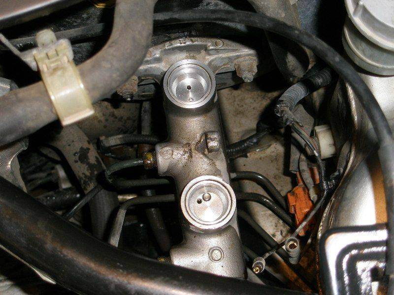

Сегодня наконец-то добрался до замены тормозной жидкости. Это нужно было сделать уже очень давно, в бачке была бурая жидкость с каким-то осадком.
Т.к. в бачке был какой-то осадок, пришлось снимать бачёк. Ох и намучился с прикипевшим болтом в тесноте, хорошо что у него был шестигранник, а у меня головка на 8, и вороток под неё с трещоткой.

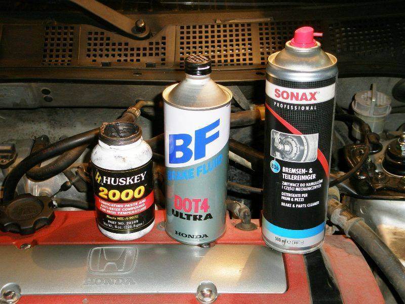

Все по-вымывал очень хорошим помощником, проф очистителем тормозов и деталей.
Тормозная жидкость оригинал Honda DOT-4 (кстати цена её порадовала, в Карину теперь тоже её буду заливать) оказалась по вязкости больше похожа на DOT 5.1 (легко льется), и практически бесцветная.
Так же произвел осмотр колодок и профилактическую смазку суппортов. Но фото подробностей нет, т.к. села батарея (хватило только на 1 фото уже в сборе).
Старая жидкость.JPG [ 93.13 КБ | Просмотров: 22567 ]
Вымытый бачек.JPG [ 104.03 КБ | Просмотров: 22567 ]
Помошники.JPG [ 119.29 КБ | Просмотров: 22567 ]
Чистая жидкость.JPG [ 124.28 КБ | Просмотров: 22567 ]
Суппорт.JPG [ 107.82 КБ | Просмотров: 22567 ]
Главный цилиндр.JPG [ 112.8 КБ | Просмотров: 22566 ]
название можно?
СообщениеДобавлено: Пн сен 23, 2013 12:54 am
камиль писал(а):
название можно?
Гугл не?
http://professional.sonax.co.uk/Product-Search/(node)/13275/836400-SONAX-PROFESSIONAL-Brake-parts-cleaner
http://www.exist.ru/price.aspx?pid=A8407964&sr=-4
название можно?
Я использую очистители Wurth, да и мои друзья в пежо-сервисе только его и используют. Хорошая штука
Honda Accord 7 2.4 - продан
СообщениеДобавлено: Пн сен 23, 2013 1:26 am
Этот вид продукта, производит множество фирм. Какое удобнее и доступнее, то и покупают. Их действие примерно одинаковое (смесь растворителей и моющих веществ).
Из тех что доступно мне (3 вида), Sonax profi нравится мне больше всего. Очень удобно работает дозирующий клапан - сила нажатия влияет на мощность струи и скорость расхода средства. Если нужно просто намочить грязь, что бы отмокала, незачем лишний расход средства.
*кстати, эти средства повреждают краску.
