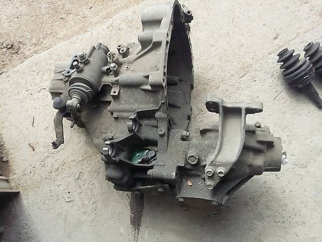

а можно от калдины 4вд механическую коробку поставить ? на карину лифт 4 AFE STD
Цель = нужен только задний привод
насколько геморойно - нюансы ?
ДА и вообще что вернее кукую коробку легче воткнуть чтоб получить на карине задний привод ?

на калдинах от с-движков коробки,если только с кариба брать
А вообще идея глупа,бессмысленна и беспощадна :ps_ih:
Марк-2 купить дешевле выйдет,может даже руль за эти деньги перекинуть получится

под задний привод придется дижок продольно вкорячить
полный привод и проще и дешевле будет
Глупость.
Если простой вариант: с 4вд коробки убираются привода на перед, отверстия заглушаются/завариваются, остается только привод на зад через кардан. Если по уму, дабы убрать лишние вращающиеся части из раздатки и дифференциала, они разбираются и соответственно кастрируется все лишнее. Были такие проекты, в частности на камри грация и марк кволис. Не вникал, подробностей не знаю.
Глупость.
Этот вариант не прокатит, потому как раздатка у тебя в таком случае сразу крякнет и придет к ней белый и пушистый зверек. Продольно двиг разворачивать только и использовать мкпп для заднего привода. Судя по всему, проект заглохнет на этапе проекта:) автор, для дрифта купи дрифтовую тачку.

Потому и требуется разборка и переделка. Раздатка как таковая перестает существовать, остается угловой редуктор. В конце концов сварка есть. Задние редукторы колхозят же. Лет десять назад люди боялись слова "свап" и не знали как его делать толком, сейчас любой зачуханский "сервис" за гаражами может поставить иной мотор. Что мешает коробку сделать с 4вд на рвд? Да то что первопроходцев мало еще, проекты я видел, но информации мало, найти сейчас не получается. Другое дело вопрос рентабельности, но тут каждому свое.
