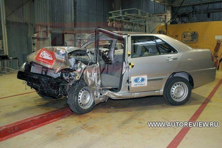

Лев писал(а):
краш тест лады и оки глянь, вот это ужас.....
Нее, вот это ещё никто переплюнуть не смог:
http://www.autoreview.ru/archive/2007/11/chery_amulet/
Вот подтянут качество - тогда не вопрос, сяду и на китайца - почему бы и нет? :wink: Над ипонцами и корейцами тоже сначала снисходительно посмеивались... А пока - нуёнах! 8) Как то не очень охота "зажмурится" на скорости всего то 64 км/ч...
Кстати почему то экспортируют они к нам одну шнягу, а для себя клепают на множестве совместных предприятий с ведущими автоконцернами недурственные тачки совсем...

Дмитрий 701
Дим, я бы не стал доверять данному тесту, посмотри на борт внимательно, чей значек видишь?? По европейским тестам, у амулета краш тест чуть ниже сеата толеда. и балов так на 4-5 выше лады....

Двигатель: 3S-GTE 4WD
чери не вариант по безопасности, даже при условии независмого теста. у него для усиления к полу ПРКРУЧЕНЫ болтами железные профили.
