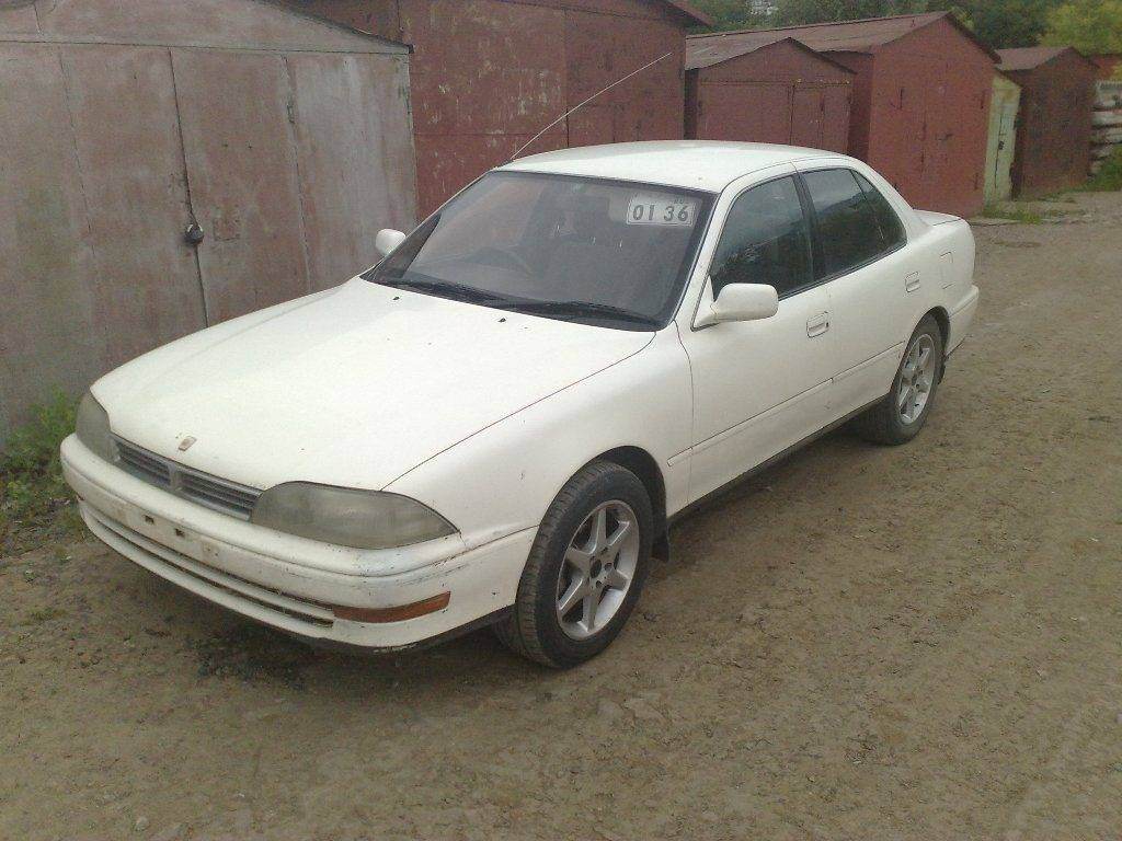

Была бегемотиха 91г 1.8 МТ. Динамики заглаза, шумка и комфорт лучше корон\карин, управляемость более валкая, сзади стабилизатора не было. Рычаги задние смотри при покупке, оригинал 2500 их 4, дубля нет, с контрактом тоже не все гладко. По кузову и салону запчастей мало, годы берут свое, в остальном машин замечательный, главное умудриться найти живую.
Согласен полностью. Много подводных камней. Брать не советовал бы. А вот Camry Scepter - хороший выбор, во всяком случае с з/ч проблем не возникнет или их будет на порядок меньше по сравнению с Бегемотом.
