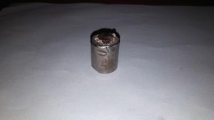

У меня так было. Заливал, чем попало шевелил, как-то вытащил в сторону моторного отсека. Было 4 года назад. Вот оно:
agAAAgJA0OA-1920.jpg [ 35.96 КБ | Просмотров: 9499 ]
