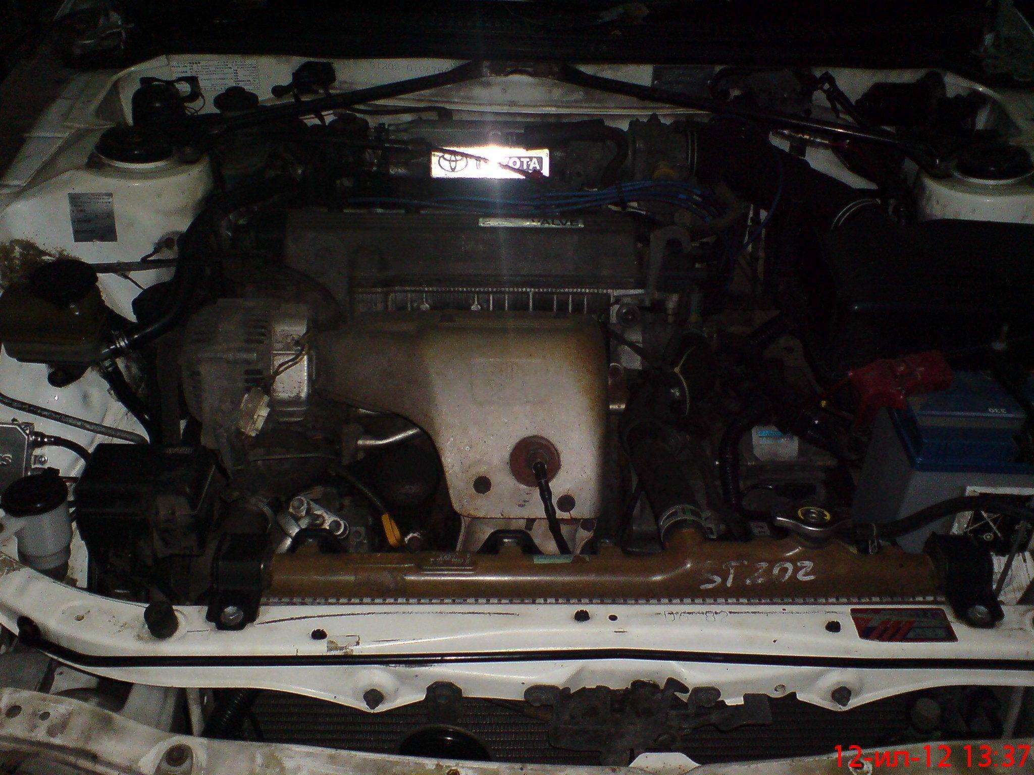

Под капотом было так:
DSC02013.JPG [ 626.33 КБ | Просмотров: 9791 ]

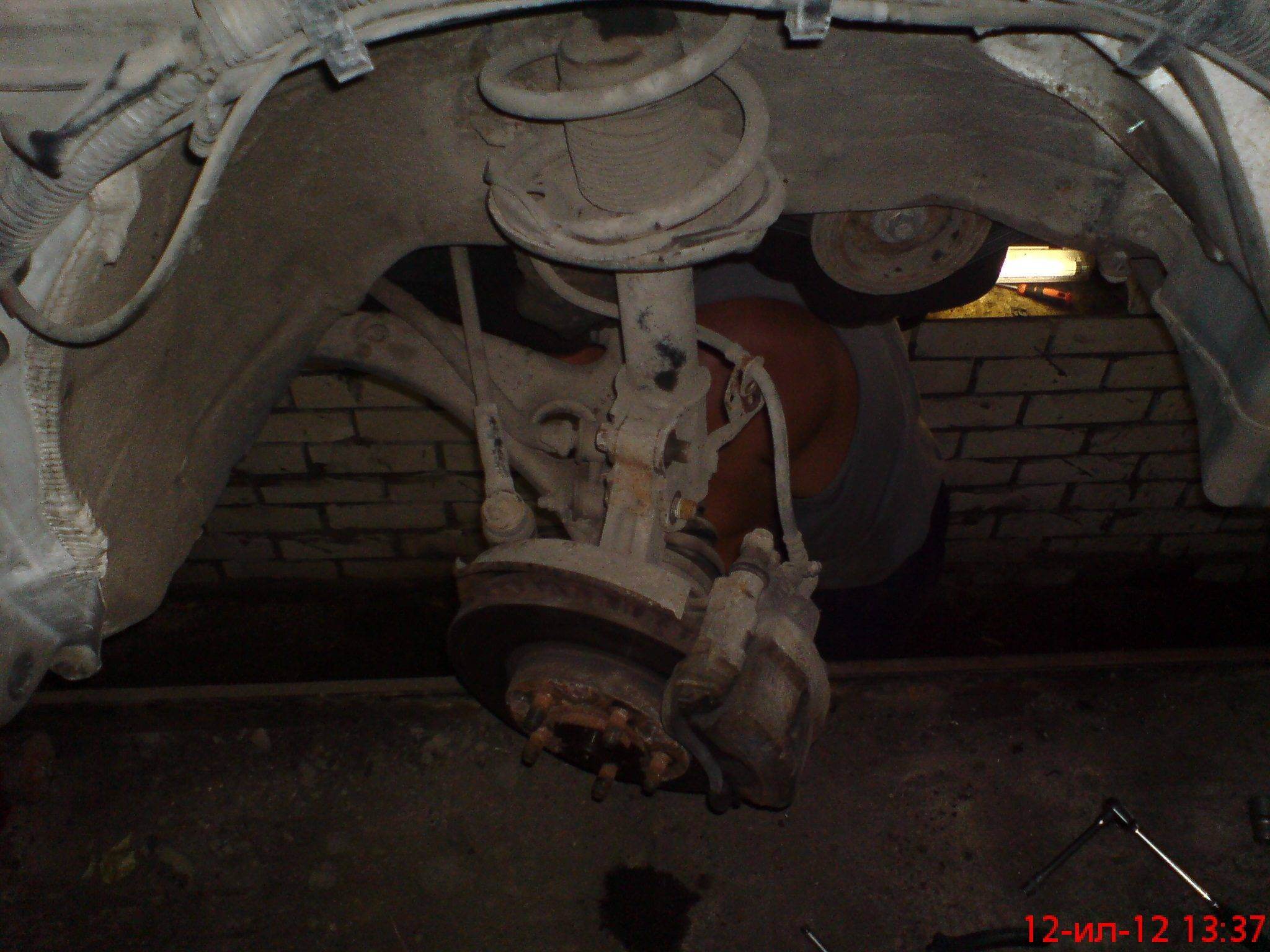

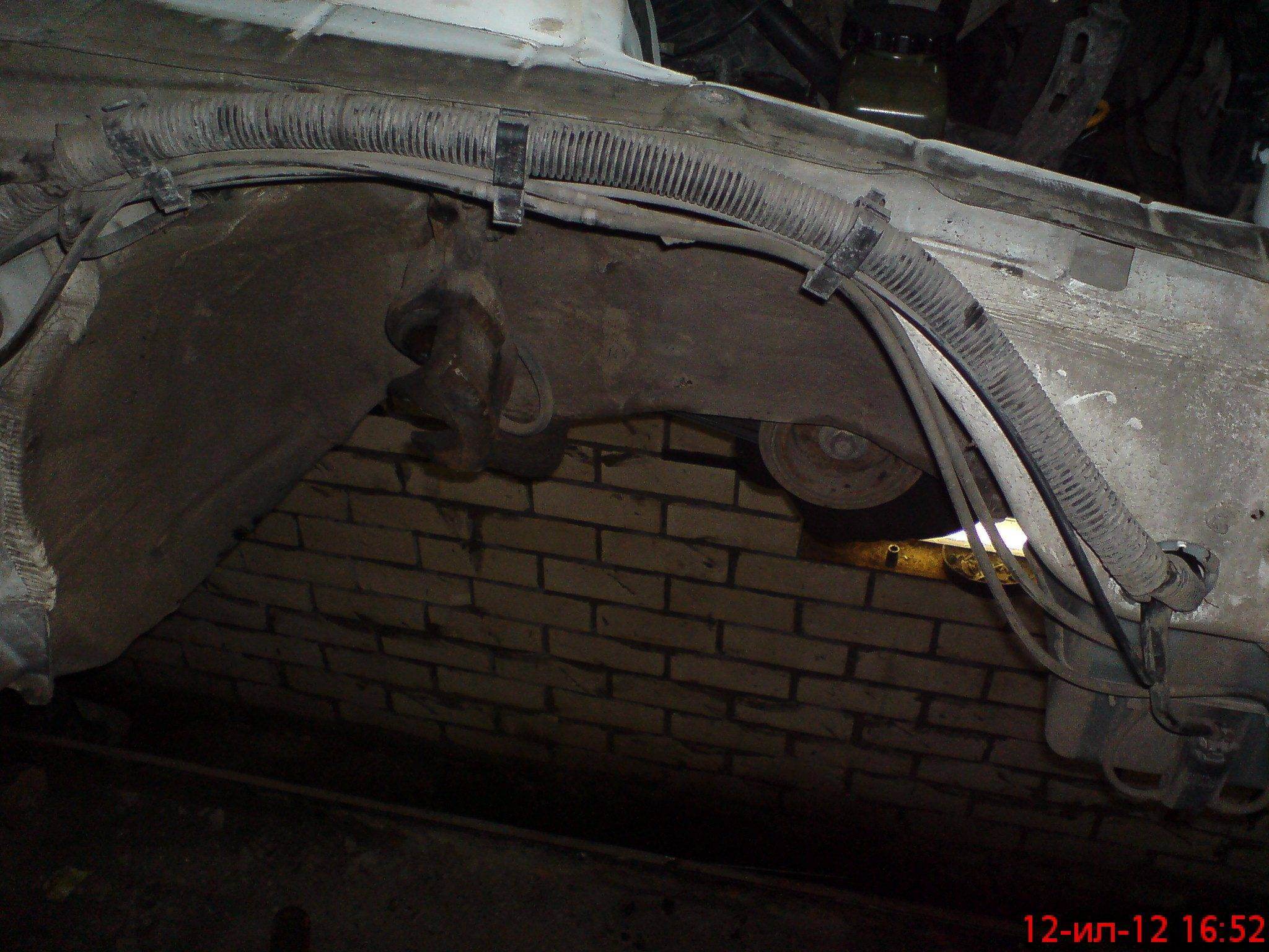

МакФерсон:
DSC02014.JPG [ 843.08 КБ | Просмотров: 9791 ]

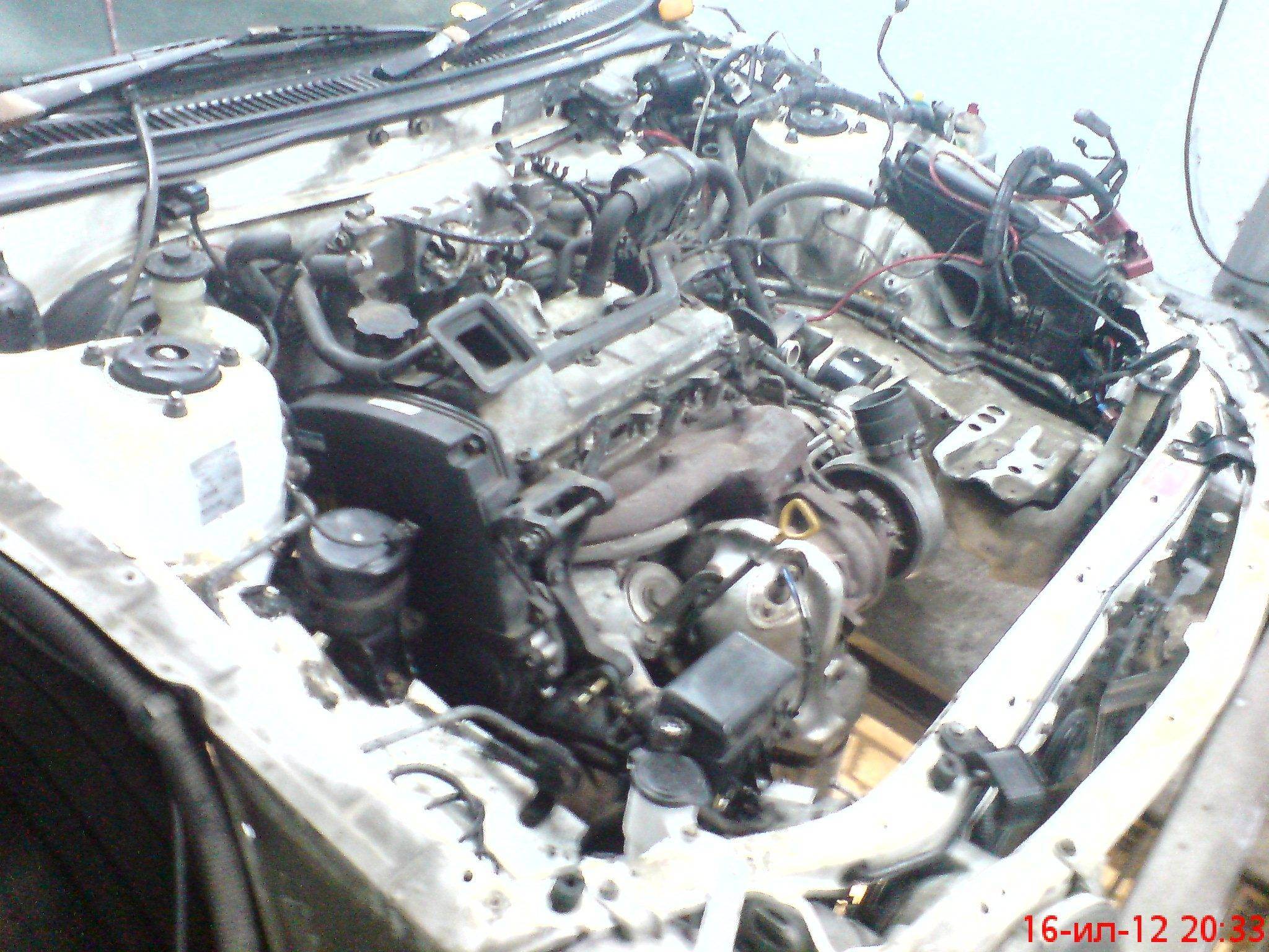

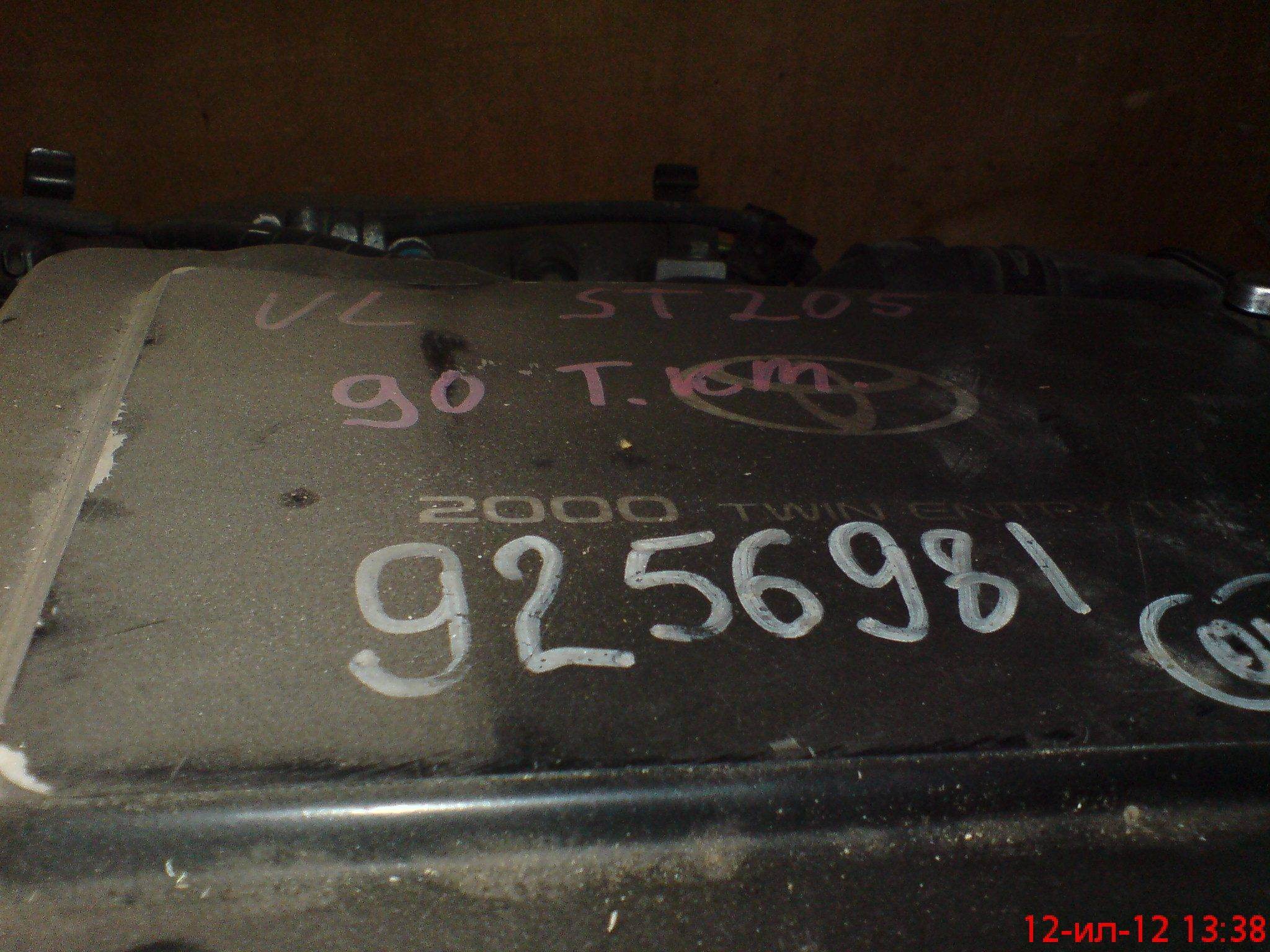

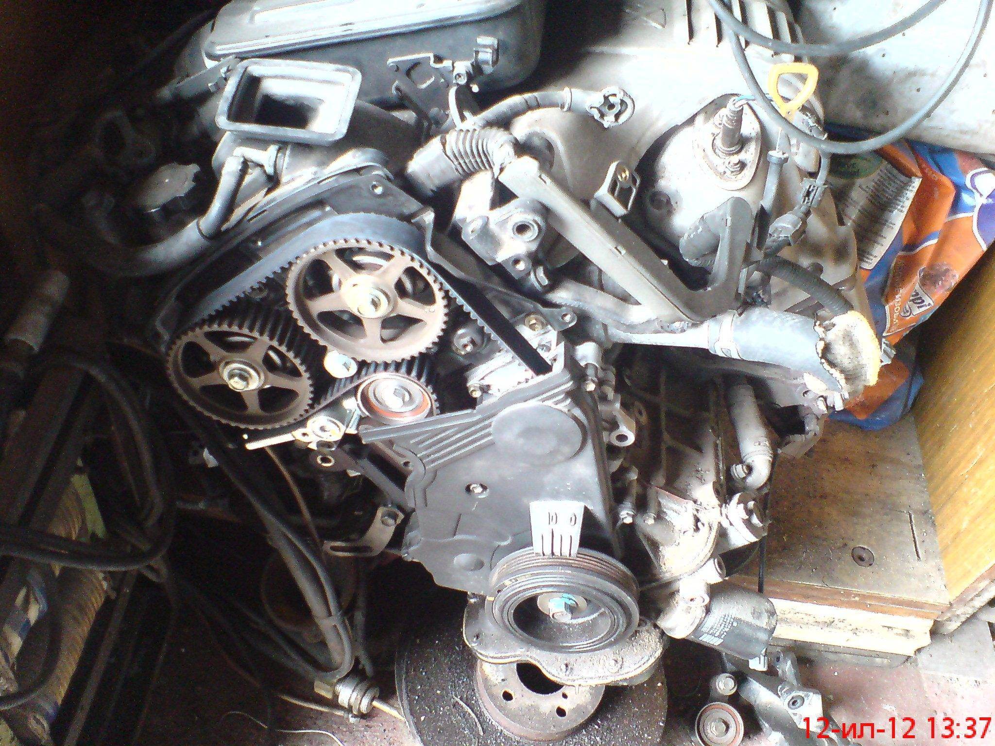

3S-GTE в процессе замены ремня ГРМ:
DSC02016.JPG [ 874.08 КБ | Просмотров: 9791 ]
DSC02017.JPG [ 640.85 КБ | Просмотров: 9791 ]

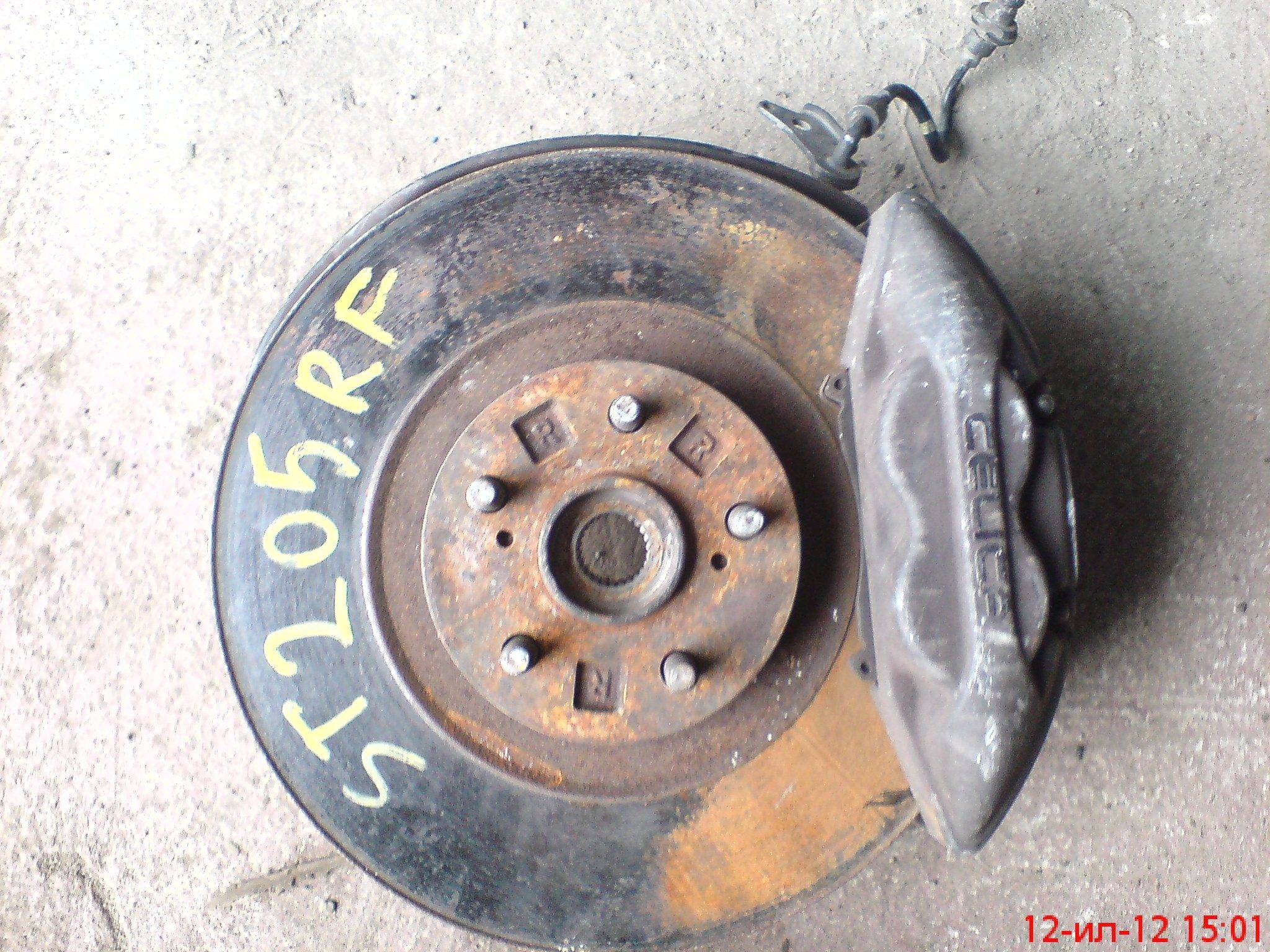

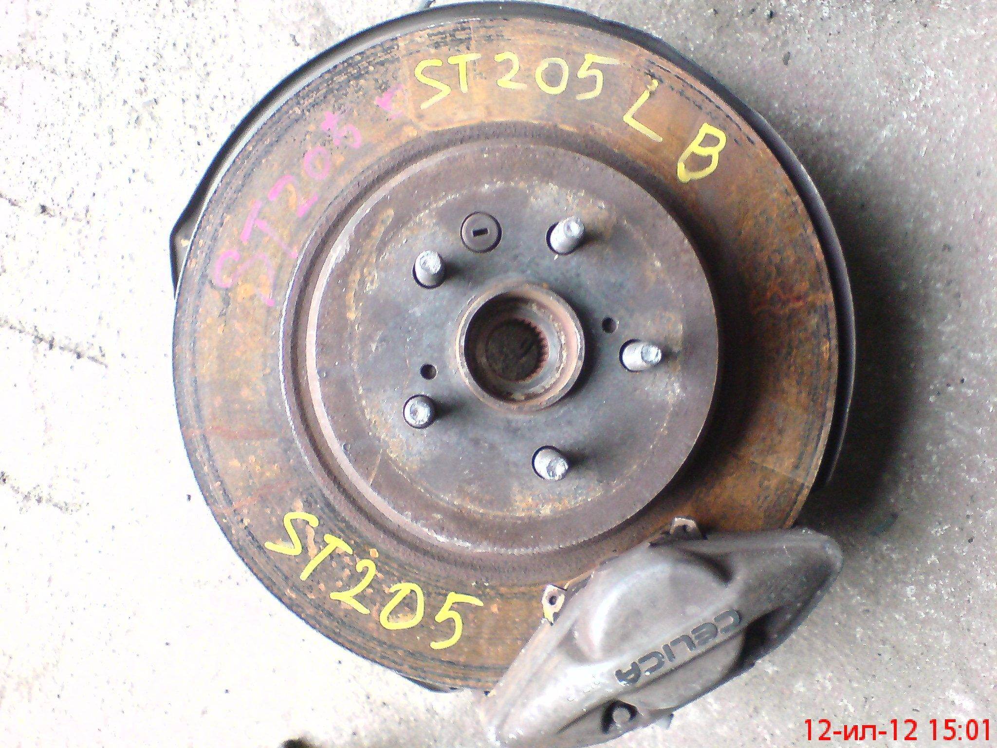

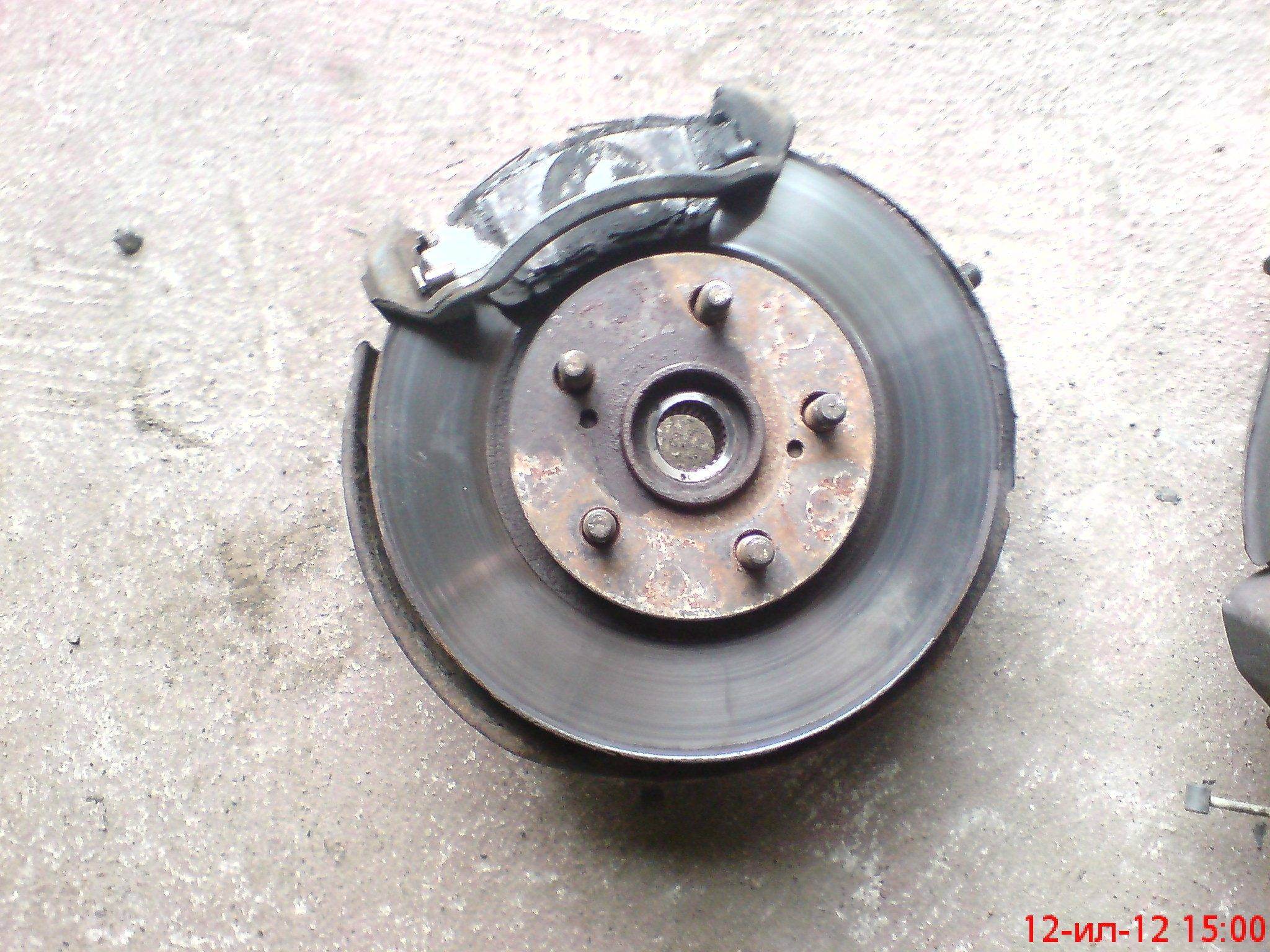

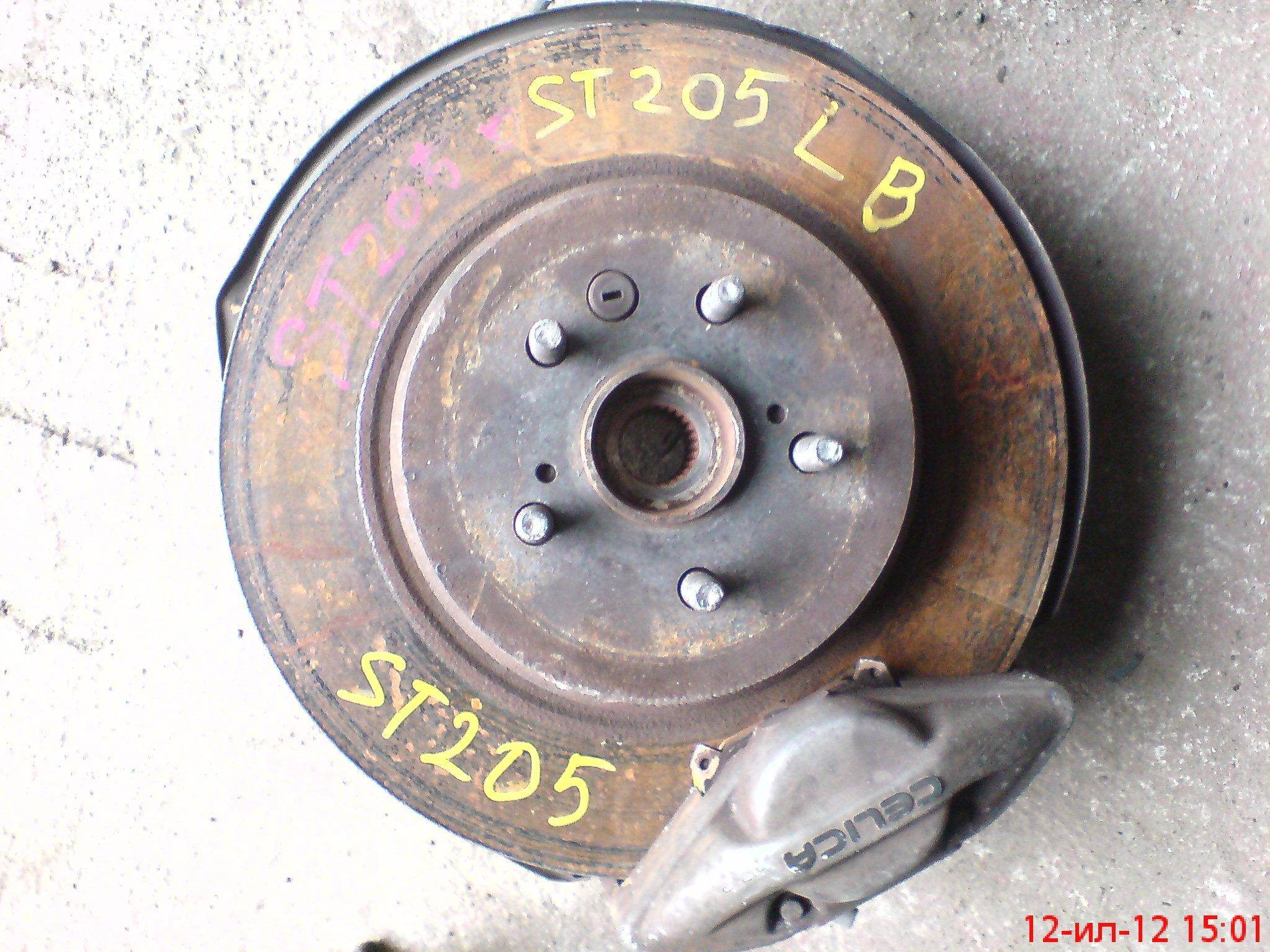

Слева направо и по очереди: родные тормоза,зад GT-Four,перед GT-Four:
DSC02020.JPG [ 865.27 КБ | Просмотров: 9791 ]
DSC02021.JPG [ 746.54 КБ | Просмотров: 9791 ]
DSC02022.JPG [ 852 КБ | Просмотров: 9791 ]
DSC02023.JPG [ 704.79 КБ | Просмотров: 9791 ]

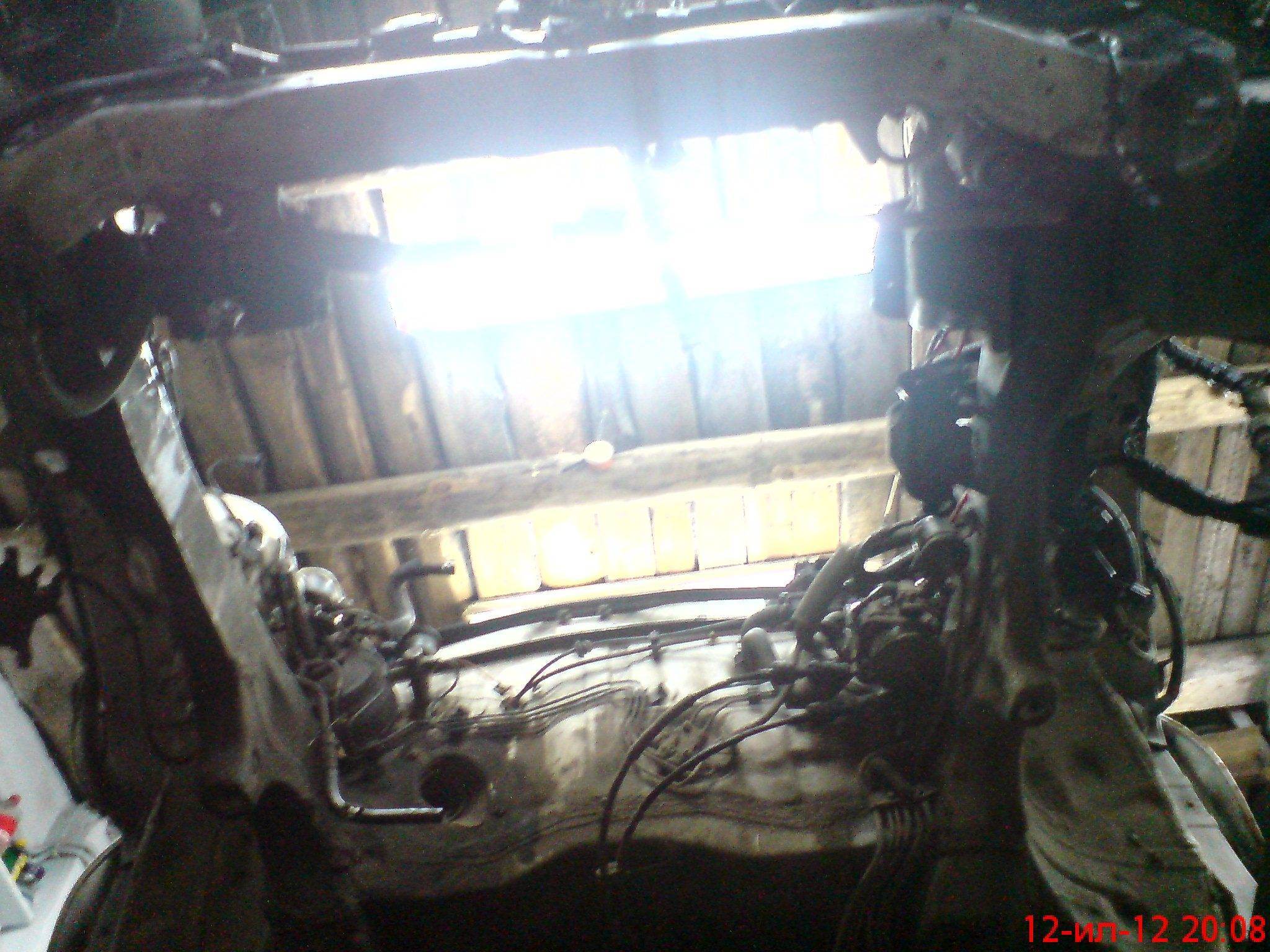

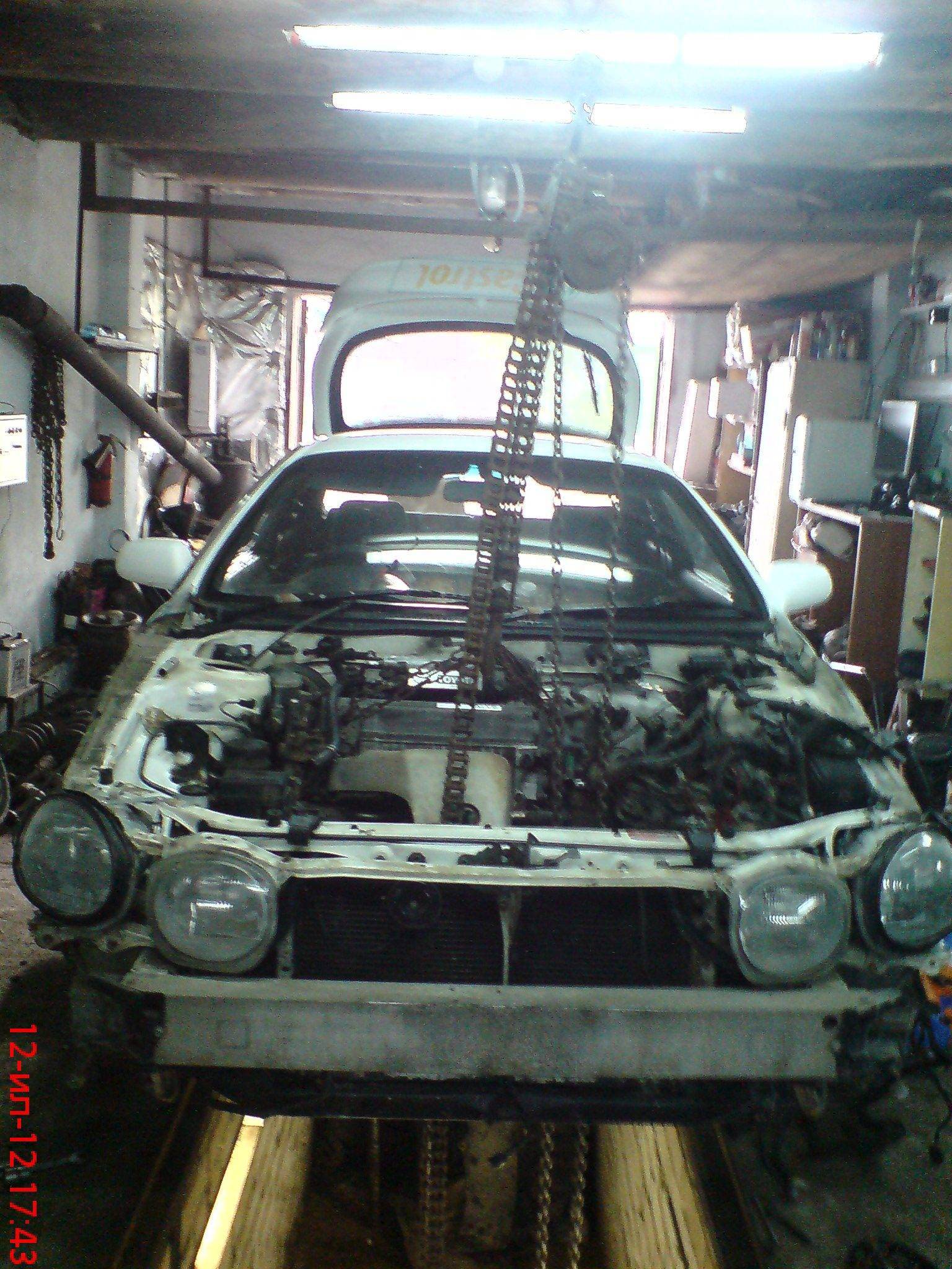

К вечеру вытащили все:двигатель,КПП,балку с передней подвеской,рейку,бампер и крылья тоже сняты. Есть ощущения что машина не уедет из моего гаража никогда :)
DSC02026.JPG [ 665.12 КБ | Просмотров: 9791 ]
DSC02027.JPG [ 794.75 КБ | Просмотров: 9791 ]
DSC02033.JPG [ 651.12 КБ | Просмотров: 9791 ]
Из чуток неприятного: на тормозилки не налез ни один 16тый диск из двух комплектов,даже на задние :)
Машина будет с тормозами и без колес :)
Тормоза таковы что не только диаметр важен,важен еще и сам рисунок литья,суппорта просто огромные,трутся по спицам ;)
Это и не удивительно под них всегда проблема с 16ми дисками была там даже не только вылет важен а и то как вылита внутрянняя часть диска..
Если мне память не изменяет 16е Рейсы ТЕ37 встают с 35 вылетом.

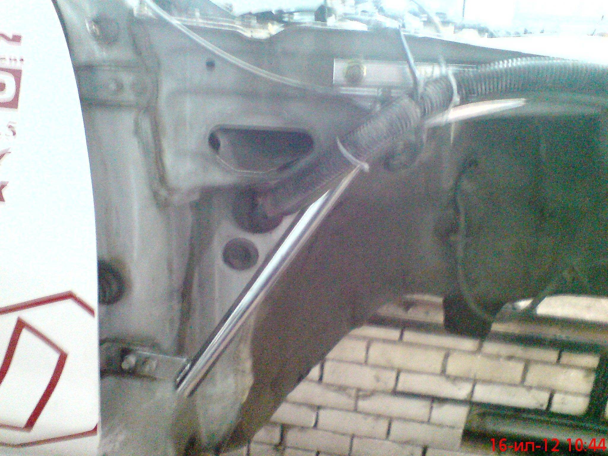

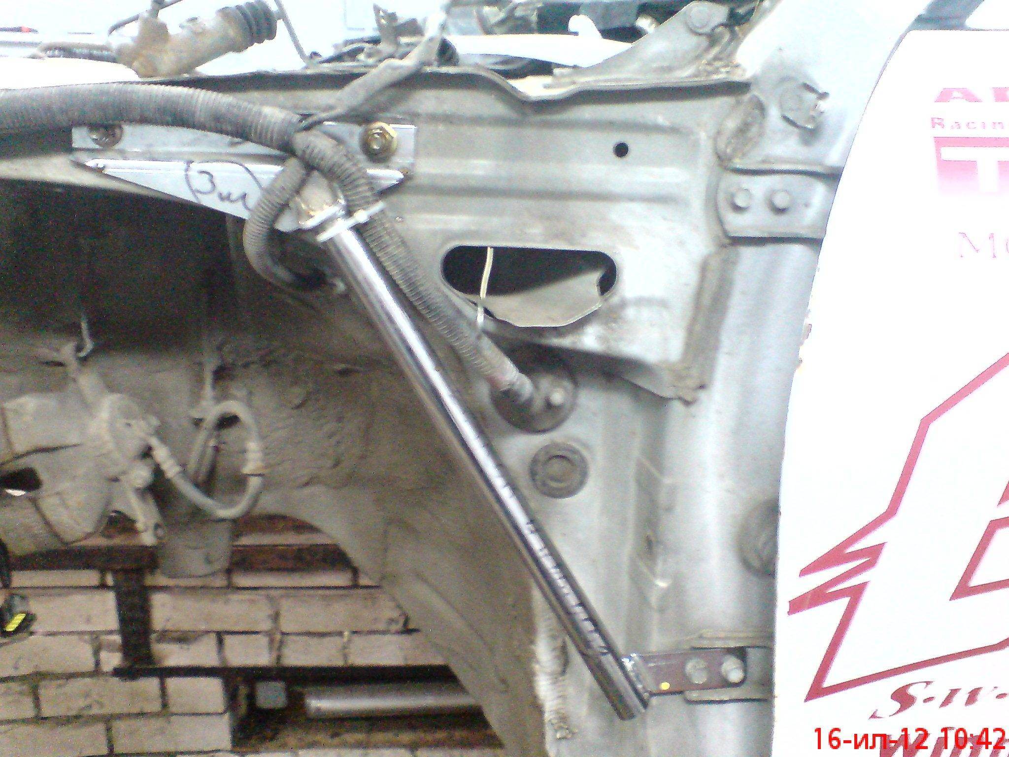

Поставлены распорки под крылья:
DSC02038.JPG [ 648.74 КБ | Просмотров: 9670 ]
DSC02039.JPG [ 843.44 КБ | Просмотров: 9670 ]

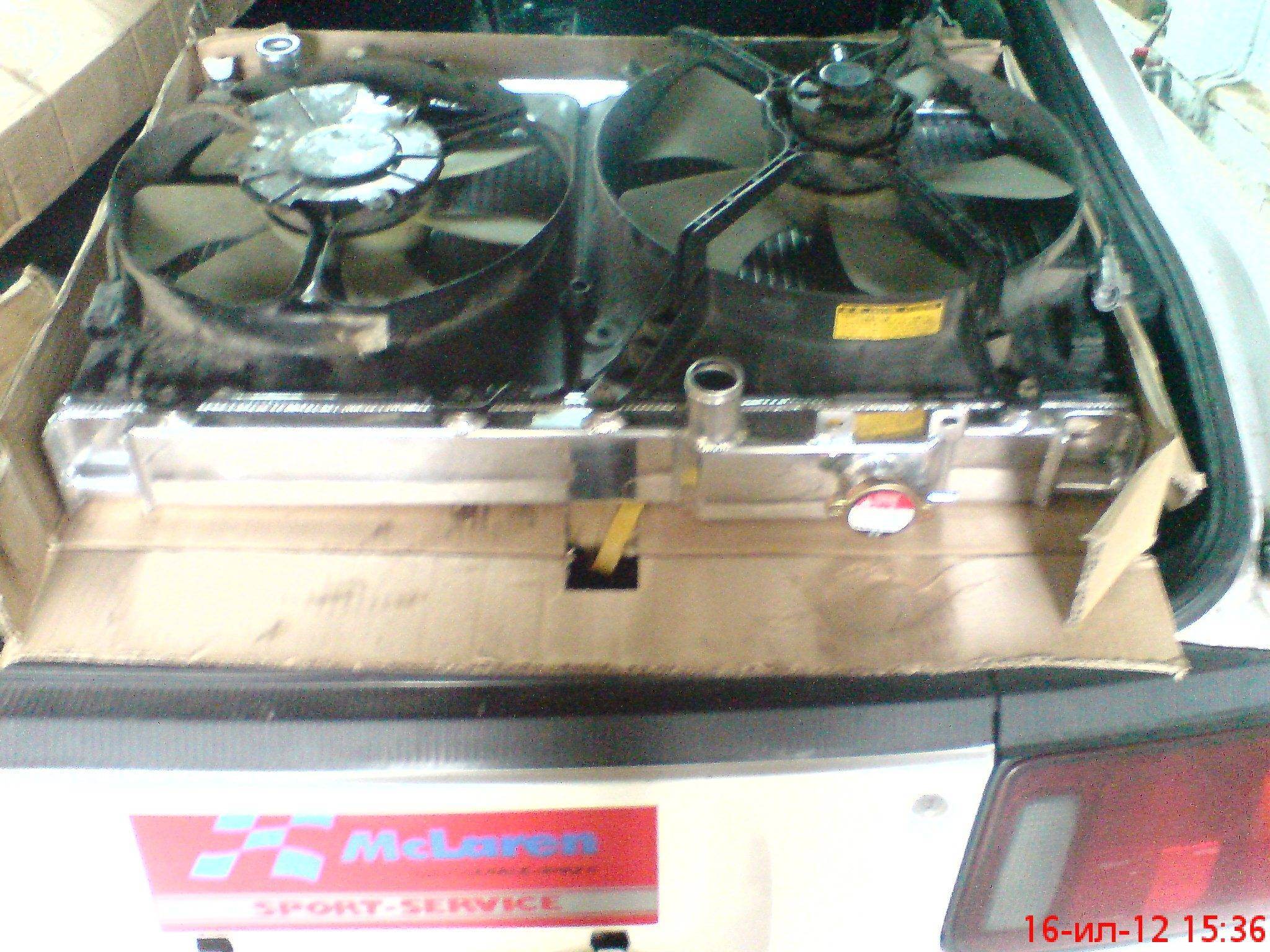

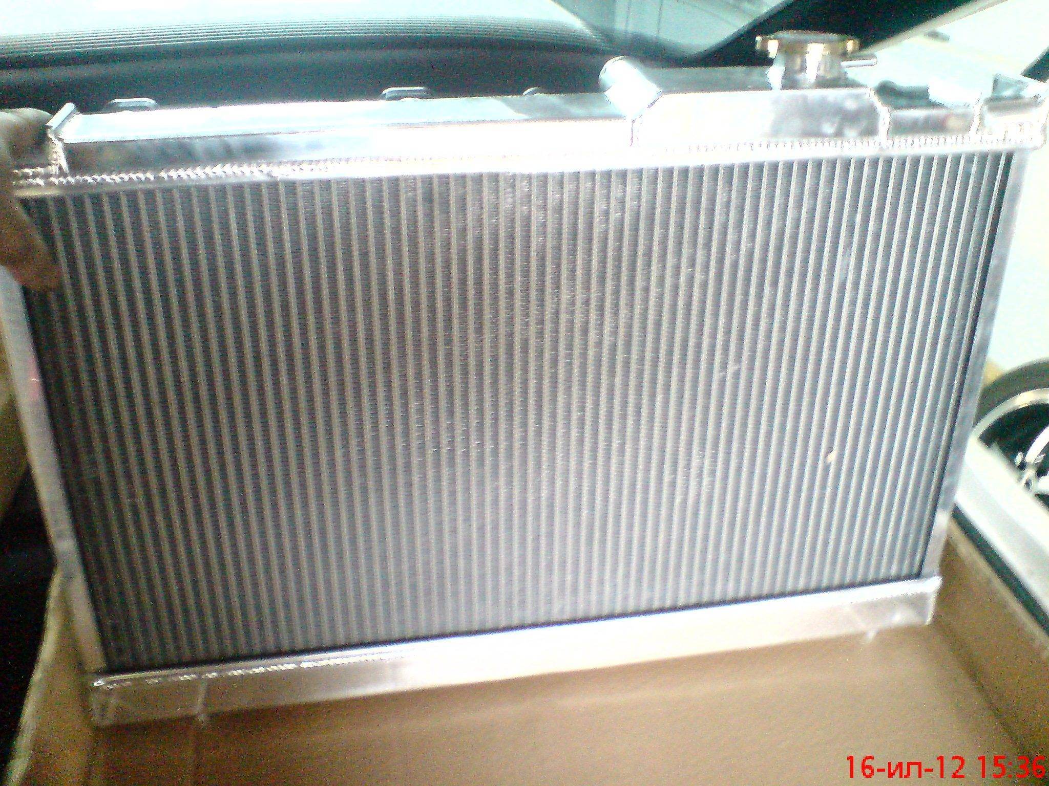

под собран новый радиатор:
DSC02040.JPG [ 850.54 КБ | Просмотров: 9670 ]
DSC02041.JPG [ 803.35 КБ | Просмотров: 9670 ]

Серега, а откуда такой радиатор красивый?
Чей он?
Я когда то такие видал по 300$
СообщениеДобавлено: Вт июл 17, 2012 7:43 am
Сообщения: 1190
Откуда: Питер, Купчино-city
Машина: Ovensis
Ash
У меня такой же стоит. из дешевых вариантов-Prosport. Или нна Ебэепосмотри.
СообщениеДобавлено: Вт июл 17, 2012 9:23 am
Сообщения: 4026
оно?
СообщениеДобавлено: Вт июл 17, 2012 9:47 am
Сообщения: 7639
спрошу что почем.
Радиатор-Китай

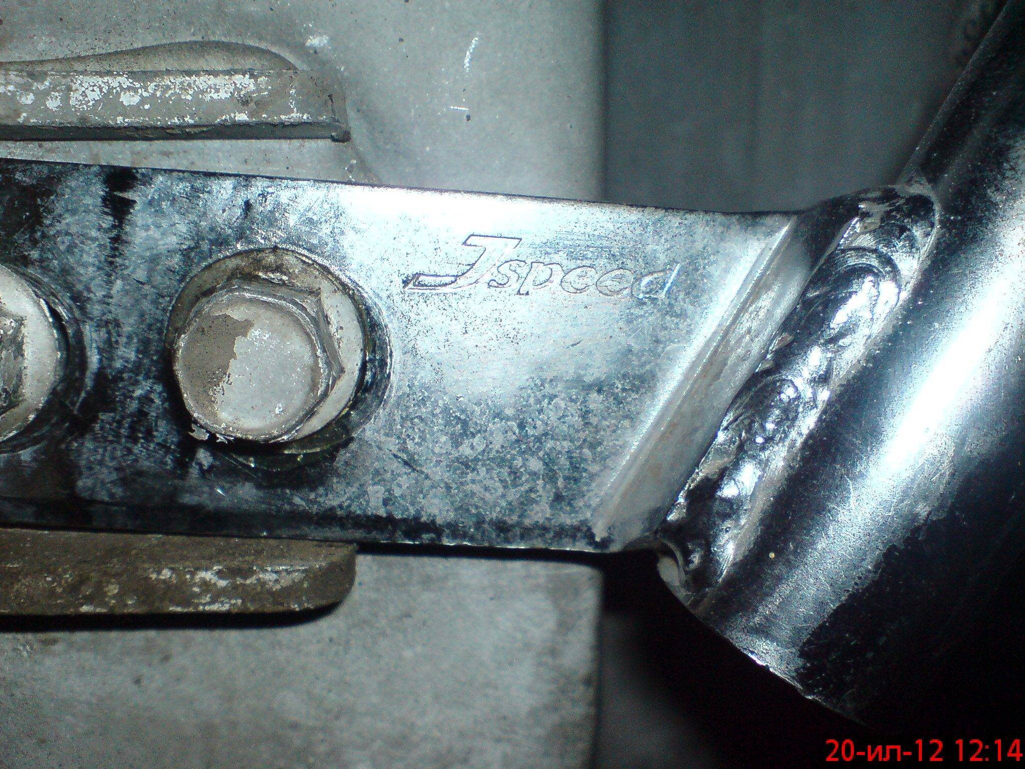

MerTV распорки самодельные или проспорт какие нибудь? :)

Ash
что-то типа этого. :a_g_a:

GT-Four вкруг(спереди четырехпоршневые,зад двухпоршневые,пипец какого размера и массы)
масса самих суппортов меньше чем у гт-тшных, ибо форовские люминька
на фото передних дисков выработка ад, по-моему их только выкинуть.
имеет смысл померить толщину как минимум, у новых передних 32, зад 16. предел 28 и 15 соответственно.

По радиатору - напрасно выкинутые 10 тыщ и геморрой с тонкими вентиляторами, штатные можете смело снимать - они не влезут.
а я и не догадывался... Видать весы встроенные в руки подкачали... Диски ведь тоже из люминьки...
как-то штангель умею держать в руках,померял. Пока в допуске,супорта перебраны.
не 10,а 6 т.р. И вроде как лезет с штатными вентиляторами,примерка прошла
ответь по распоркам..........
СообщениеДобавлено: Ср июл 18, 2012 7:41 am
Сообщения: 7639
Распорки сняты с какого-то корча,с Японии. Есть на них название какой-то фирмы,не читал. Могу сфоткать
разница веса гт-т и гт-фор тормозов очень мала именно благодаря суппортам, ясно дело диски 315 тяжелей 275.
значит он чуть толще стока, толстые не лезут. толщина у него сколько, фирма, где брали?
Буду благодарен! :)
СообщениеДобавлено: Пт июл 20, 2012 11:17 pm
Сообщения: 7639
sever.max писал(а):
Буду благодарен!
держи
DSC02059.JPG [ 845.21 КБ | Просмотров: 9316 ]

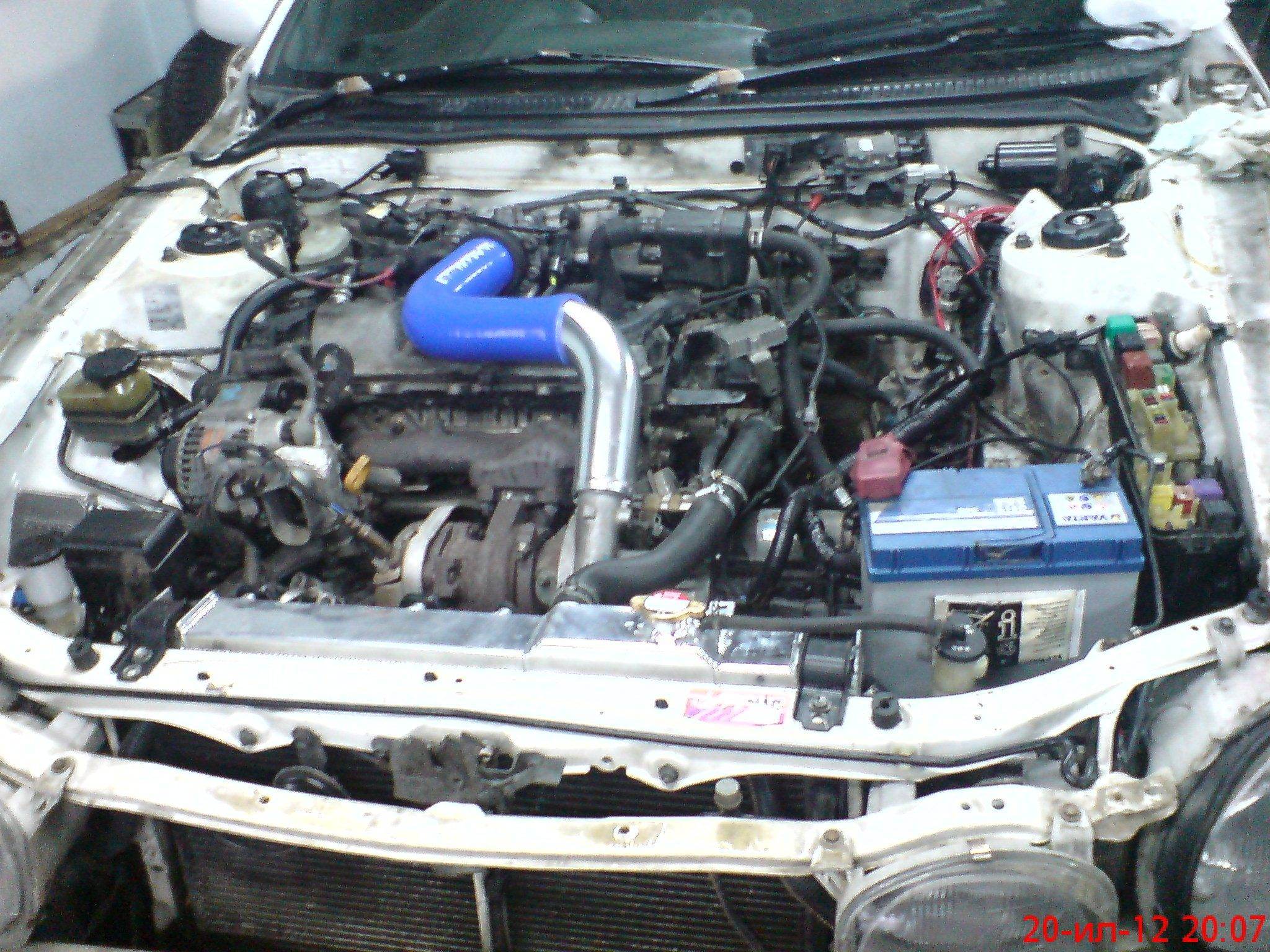

сегодня завели машинку
пока в таком виде:
DSC02064.JPG [ 879.57 КБ | Просмотров: 9316 ]
Все работает,даже кондиционер :)
Завтра колесики привезут,тормозилки поставлю :ps_ih:
