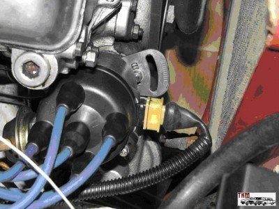

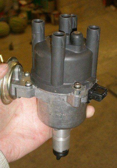

Угадайте для какого автомобиля и мотора этот трамблёр, и что в нем особенного?
*У этого авто, делается полная капиалка, мотора, коробки и ходовки.

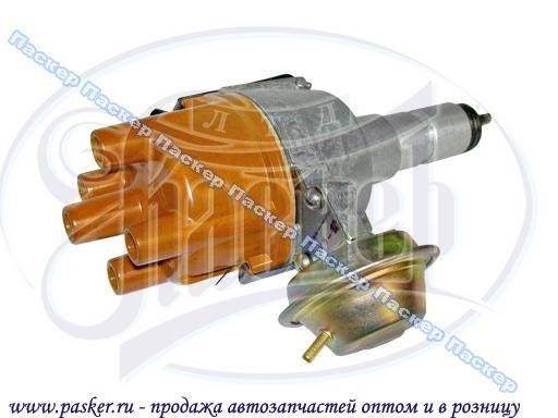

От тазика тоже думаю крышка то подточена :?ЗАЗ 968,новый или http://www.pasker36.ru/catalog/goods.php?id=2345 :D

1 - это от совковый автомобиль москвич или ИЖ
2 - это бензиновый движок
3 - это 4-рех цилиндровый
4 - внутри датчик холла, значит современный, электронное зажигание, безконтактное зажигание
5 - вакумное опережение зажигания
6 - крышка от TOYOTA приточенная
это какаято разновидность москвичовских трамблеров, ИЖ
http://azlk-club.ru/forum/index.php?topic=3425.0 - узнаете трамблер?

я ж кинул ссылку точно как москвмч :) http://www.pasker36.ru/catalog/goods.php?id=2345

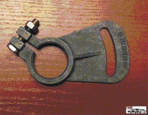

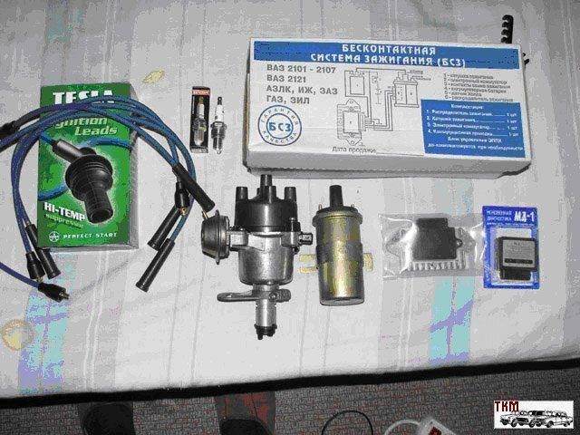

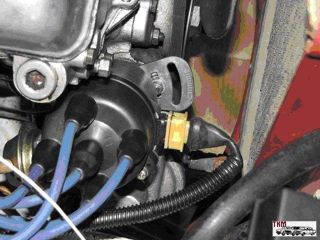

вот комплект безконтактного зажигания АЗЛК
BSZ_UZAM.jpg [ 141.1 КБ | Просмотров: 7698 ]
Tramb_UZAM_adapter.jpg [ 103.38 КБ | Просмотров: 7694 ]
Tramb_UZAM_installed.jpg [ 140.88 КБ | Просмотров: 7700 ]

Ну этот комплект может стаять на ваз 2101-2107. У меня на 7 стоял. У деда на 5 стоит
трамблер не подойдет, длинна не та и шлицы не те... остальное, не вопрос

Первый точный правильный ответ.
Автомобиль Москвич ИЖ 412
мотор 412
Бесконтактный трамблер для Москвича, переточенный под крышку от нашего ЛБ, бегунок переделан для правильной работы с неродной крышкой, провода и катушка тоже ЛБ. Электронное зажигание, и мотор будет работать на обедненной смеси с платиновыми свечами от ЛБ.
Добавлено спустя 4 минуты 21 секунду:
Москвич, полу-гнилой москвич 30 летней давности, будет хавать 5 литров :)
