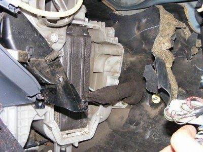

откроется такая картина, после чего надо снять крышку, закрывающую испаритель. Откручиваем шурупы
увидим следующее

Тоже чистил испаритель, но не стал стравливать фреон. Дошел до этапа как на фото(взято выше). Промыл водой, щёткой прочистил, благо не был сильно забит. Собрал всё обратно и фильтр ставлю прямо на воздухозаборник, вырезаю от 10ки вазовской и подгоняю по месту.
