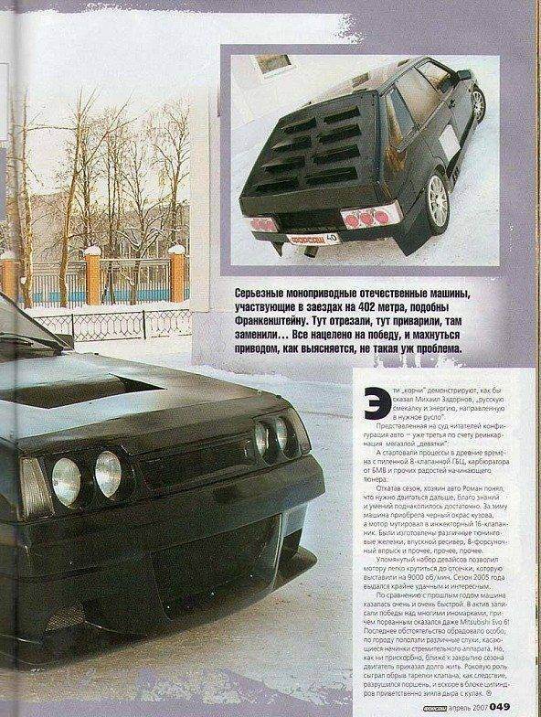

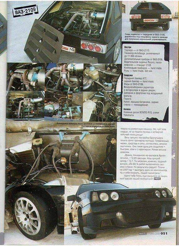

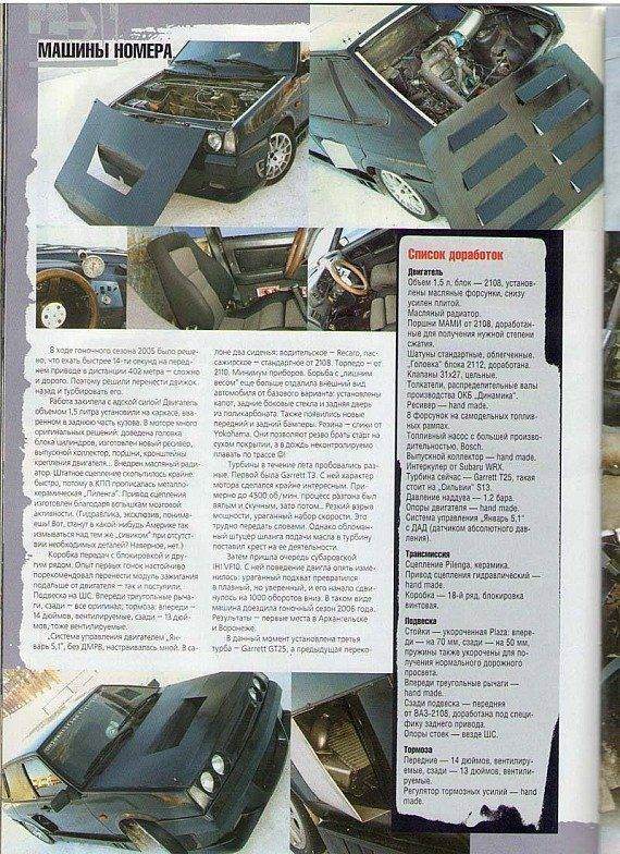

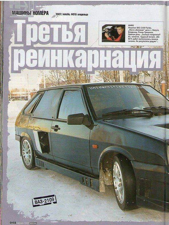

А вот такое авто построено и обитает у нас. В Калуге...

Смысл такого чуда!? :shock:
СообщениеДобавлено: Вт фев 03, 2009 3:40 pm
Сообщения: 3941
Откуда: МО, г. Серпухов
Это драговое авто. Для этого собственно и строилось...

а че он зимой на сликах катаетсо oO
Caldina>3s-gte
СообщениеДобавлено: Вт фев 03, 2009 4:42 pm
Сообщения: 3941
зимой он на ней не ездит...
