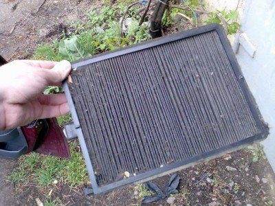

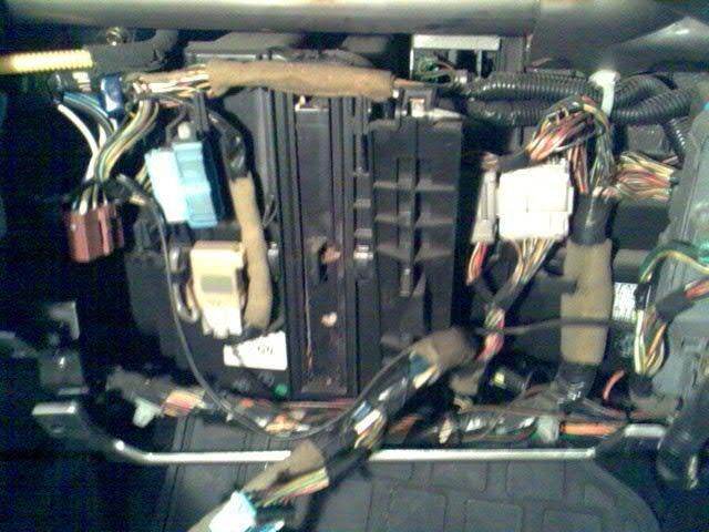

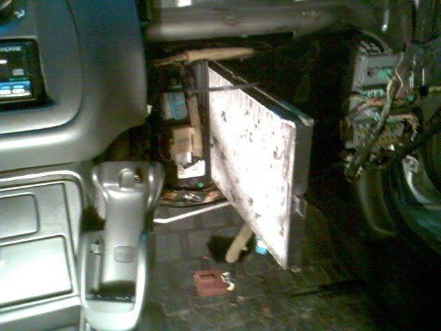

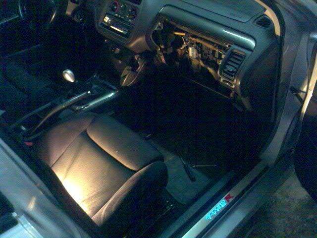

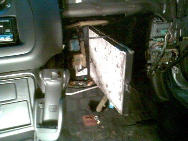

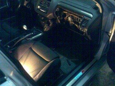

Посвящается тем, кому кажется что в Карине тяжело менять салонный фильтр.
Что бы поменять фильтр, требуется полностью снять бардачек.
Далее мануал Хонды заботливо, просит отключить АКБ, т.к. есть вероятность получить в рожу подушкой безопастности пассажира (электронная)

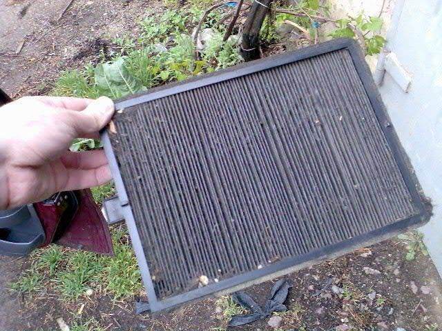

Комментарий к файлу: Но зато, по сравнению с Кариновским, этот фильтр обеспечивает лучшую фильтрации
Фото256.jpg [ 54.19 КБ | Просмотров: 78207 ]

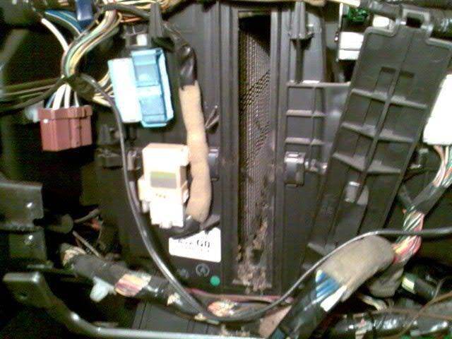

Комментарий к файлу: Фильтр походу не меняли очень давно.
Фото255.jpg [ 90.17 КБ | Просмотров: 78208 ]
Комментарий к файлу: Полчаса возни и фильтр на свободе.
Фото254.jpg [ 46.66 КБ | Просмотров: 78207 ]

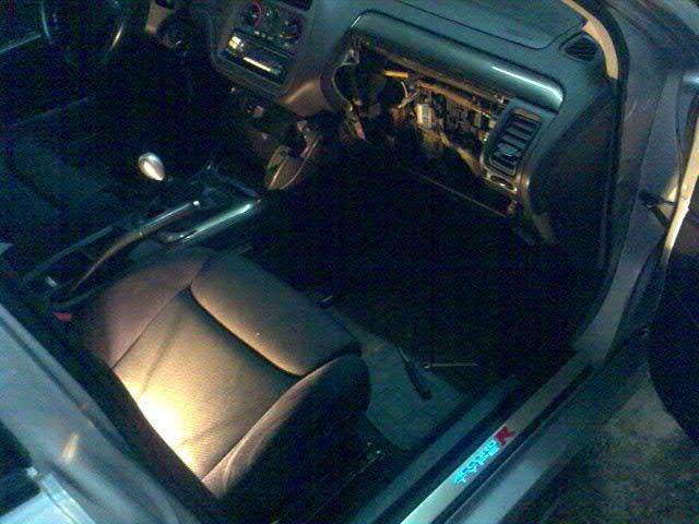

Комментарий к файлу: Пришлось отсоеденить несколько разьемов и свинтить ещё одну планку.
Фото253.jpg [ 63.26 КБ | Просмотров: 78208 ]

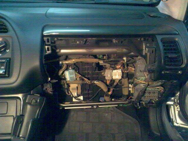

Комментарий к файлу: Общий план :)
Фото252.jpg [ 58.01 КБ | Просмотров: 78213 ]
Комментарий к файлу: После снятия "бардачка" картина не намного веселее.
Фото251.jpg [ 59.94 КБ | Просмотров: 78212 ]

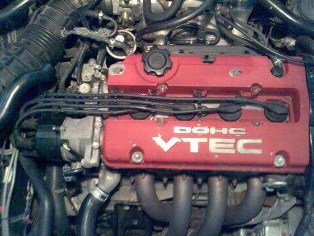

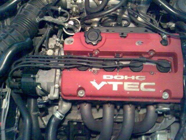

Крышку и провода зажигания, полностью почистил специальным спреем (см. FAQ по свечам). Обращался с проводами очень нежно без резких рывков и перегибов, чего и остальным советую!.
И очень красиво и правильно уложил (от предыдущих хозяев они лежали кое где перепутанные). Так что бы провода не пересекались между собой, именно так и задумано "по заводу". А там где они пересекаются, производителем предусмотренна дополнительная изоляция.
Думаю что это повышает надежность работы, и уменьшает возможные утечки высокого напряжения.
Кстати на Каринах советую так же все почистить и "красиво" разложить провода.
P.S. Это хоть кому-нибудь интересно?

Кстати, катушка зажигания встроенная в трамблер. И по размерам как наша внешняя, трмплер большой получается. Зато удалось избавится от лишнего провода, меньше потери, больше надежность.

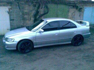

СообщениеДобавлено: Пн май 04, 2009 1:31 pm
В чем странность?
Обычный серый металлик.

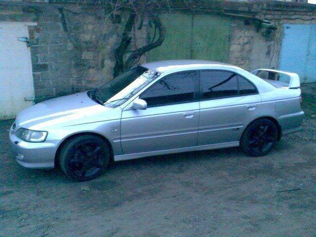

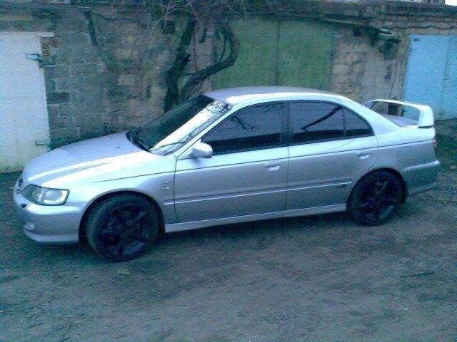

А называется так, потому что машинка не ужоженная, и с некоторыми мелкими проблемками, и доводится до как можно более идеального состояния. Название поменял, так больше нравится? :)
Вот вам фотки, давно просили :) Правда в сумерках.
Фото202.jpg [ 90.36 КБ | Просмотров: 78224 ]
Фото201.jpg [ 52.55 КБ | Просмотров: 78226 ]

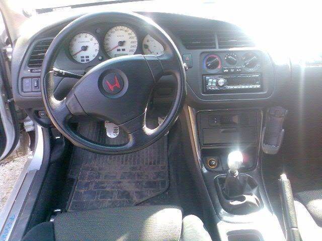

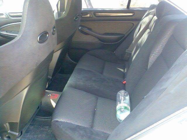

СообщениеДобавлено: Пн май 04, 2009 2:13 pm
Myth

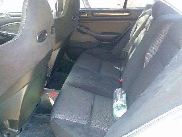

Ну как тебе сказать, очень многим:

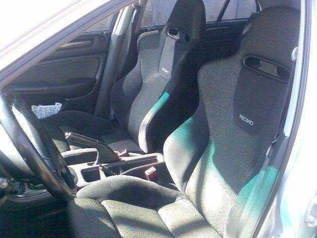

Другой (усиленный кузов), высокофорсированный мотор 2,16 л на 220 лошадок + сказочная 5ти ступ. коробка + винтовая блокровка диф. (Торсен), спорт пружины и стойки, большие усиленные тормоза, другая рейка, понностью салон Рекаро с Алькантарой, передние сиденья модель Recaro Sport, спортивный руль МОМО но с подушкой, 215/45R17, ксенон с автокоректором. Продутый в трубе, настоящий рабочий (не декоративный) аэродинамический обвес + рабочий спойлер на крышке багажника. Это все с завода, и то, что отличает его об обычного.
DIMMon Нет 6й, кузов CH1(TypeR).
В 7м Аккорде мерялся и просто даже влезть не смог, тесный он какой-то для меня.
Еще немного фоток.
Фото189.jpg [ 73.43 КБ | Просмотров: 78242 ]
Фото188.jpg [ 62.98 КБ | Просмотров: 78210 ]
Фото187.jpg [ 82.32 КБ | Просмотров: 78215 ]
Ну вот так более развярнуто :)
Просто привычка что с япы TypeR идут купехи в основном. Седаны вроде обозначались как EvroR если мне не изменяет память.
Блин ну климат с этими крутилками, колхоз полный, европеец мля.

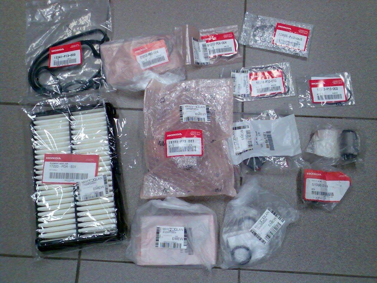

СообщениеДобавлено: Ср май 06, 2009 7:54 pm
Приехала третья кучка запчастей :roll:
Правда в долг дали, денег 0 :(
Осталось только два ролика довезти, и можно запускать большое ТО 100 тыс.
Что интересное, оригинальный воздушный фильтр на TypeR, при тщательном осмотре, практически нетличим от Тойотовского TRD.
А фильтр от MUGEN на самом деле , фильтр K&N (который у меня тоже есть, и на Хонду и на Карину)
Фото269[1].jpg [ 212.44 КБ | Просмотров: 78210 ]
