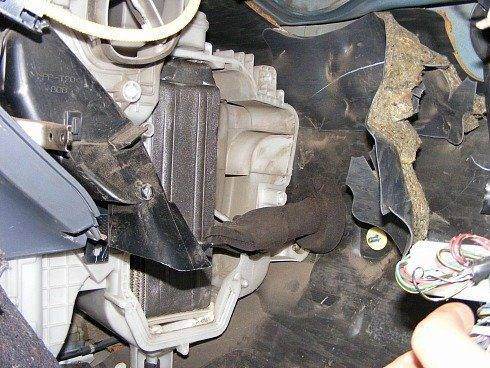

Тоже чистил испаритель, но не стал стравливать фреон. Дошел до этапа как на фото(взято выше). Промыл водой, щёткой прочистил, благо не был сильно забит. Собрал всё обратно и фильтр ставлю прямо на воздухозаборник, вырезаю от 10ки вазовской и подгоняю по месту.

СообщениеДобавлено: Вт янв 04, 2011 9:06 pm
Сообщения: 718
Откуда: Сургут
Rash салонник регулярно меняю.моторчик разбирал уже,ибо он визжал как потерпевший.
Evgen66 какой эффект? больше потока воздуха стало? ну и самое главное,чтоб летом холодило,а зимой жарило.
СообщениеДобавлено: Вт янв 04, 2011 9:27 pm
Сообщения: 1319
Откуда: 66 регион. Пышма
Thoron
Да, летом холодит, даже простыть успел. Зимой не мёрзну. После -20 боковые затягивает, может от того что фильтр стоит перед винтилятором, а не как должен, перед испарителем. Думаю на зиму убирать нафик его .
