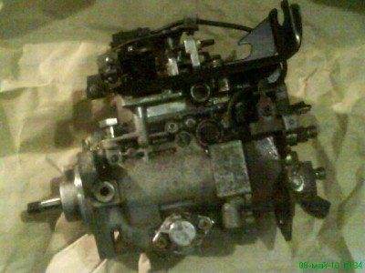

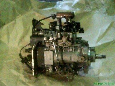

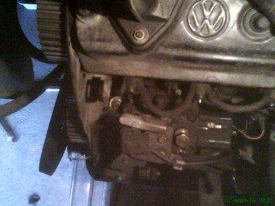

 Заголовок сообщения: .
СообщениеДобавлено: Вс май 09, 2010 7:37 pm
Сообщения: 1151
:shock:
DSC01166.JPG [ 103.33 КБ | Просмотров: 6820 ]
Комментарий к файлу: злополучный насос
DSC01167.JPG [ 98.53 КБ | Просмотров: 6820 ]
DSC01169.JPG [ 91.74 КБ | Просмотров: 6820 ]

СообщениеДобавлено: Вс май 09, 2010 9:10 pm
Сообщения: 533
Дилижанс
Avensis LiftBack 3SFE 1998г
СообщениеДобавлено: Вс май 09, 2010 11:47 pm
Сообщения: 1151
Leonid80
Дилижанс
не понятно :? можно конкретнее! :?:
СообщениеДобавлено: Вт май 11, 2010 9:17 am
Сообщения: 579
Откуда: Питер,Юго-Запад
Дилижанс находится в районе м.Елизаровская,у меня там друг работает!Когда карину взял,к ним на диагностику ездил...
