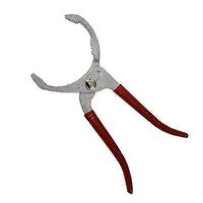

У меня вот такой. Кручу им масляный и топливный
720943.jpg [ 17.39 КБ | Просмотров: 9519 ]

Приветик,я пользуюсь съёмником типа "краб",фоты нет,но наверное поняли о чём я говорю,и никаких проблем.Да места там маловато,но всё получается-наставляю съёмник,трещётку с коротким удлинителем-и всё ГУД.Правда извлекая фильтр всегда масло проливается на привод ,но после каждой замены масла стараюсь вымыть двигатель,благо кёрхер в гараже имеется.
