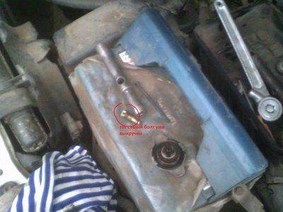

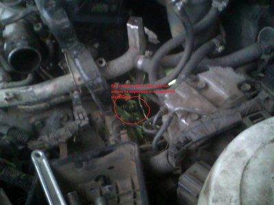

Ну вот я и поменял антифриз. Нашёл я этот долбаный болт. Хуже места не придумаешь, сфоткать то место не получилось, попробую объяснить на пальцах. Завтра на снятом двигле сфоткаю, хотя это ничего не даёт, искать его нужно почти на ощупь :D
Понадобится: Торговый ключ на 10, саморез длинный, тазик низкий.
Значит этот сливной болт живёт между трубкой масляного радиатора и пыльником маховика. Представляет из себя полый болт с гранями на 14, в который веручен болт с гранями на 10, конусный.
1. Поставляем тазик под лыжу, где-то а районе правой гранаты так ка будет стекать оттуда
2. Снимаем крышку корпуса воздухана и патрубок к коллектору, можно также снять шланги подачи соляры от фильтра и обратку, но они особо не мешают.
3. Снизу подаем свет, я использовал кемпинговый фонарь, положил его на заднюю подушку двигателя.
4. Смотрим на масляный радиатор, видим трубку, которая идёт от него на нас, и в том месте где трубка соединяется резиновым шлангом, прямо под ней и чуть правее увидим кусочек шляпки под ключ на 10, лучше предварительно рукой полезть нащупать его.
5. Торцовым ключом на 10 вслепую попадаем на болт и срываем. Дальше крутится от руки.
Опционально:
Выкручиваем болт - антифриз не течёт!
Берём длинный тонкий саморез и вкручивая в освободившееся отверстие выдергиваем оттуда куски грязи, так несколько раз пока не потечет.
Как потекло - срываем крышку радиатора и ковыряем саморезом чтобы весь мусор выбило напором.
Ниже пару фоток с пояснениями.
картинка018.jpg [ 190.15 КБ | Просмотров: 29578 ]
картинка021.jpg [ 206.76 КБ | Просмотров: 29578 ]

l_denis писал(а):
Завтра на снятом двигле сфоткаю...
Выложи фото пожалуйста, т.к. собираюсь ставить подогреватель ОЖ "Северс-М", а производитель рекомендует вход к кипятильнику подключать именно оттуда.

LimeGTS
Тебе придется двиг вынуть чтобы туда врезаться.
