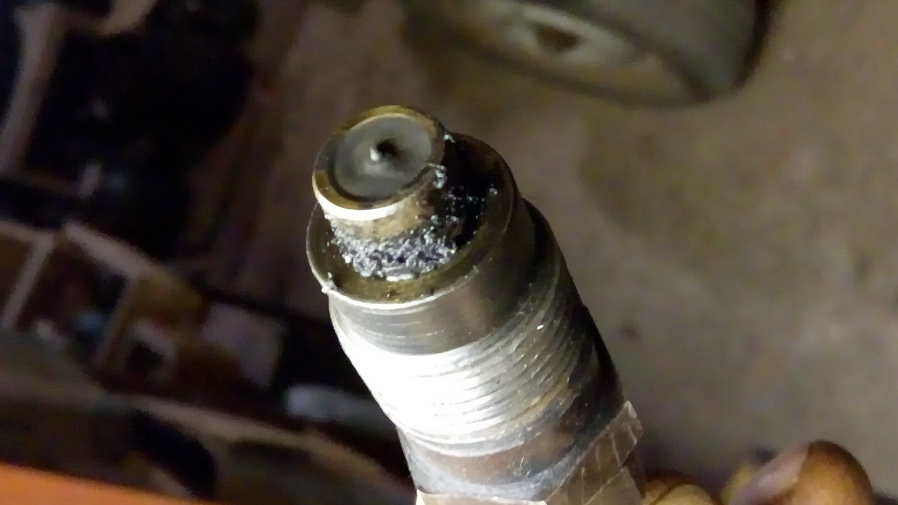

Какие размеры этих самых регулировочных шайб.
Есть топливник, но у него только фордовские.
А может фордовские подходят для Тойоты с дизелем 2с?
Комментарий к файлу: Из четырёх форсунок у двоих вот такой страшный вид.
То ли сажа, то ли мазута...
Это от плохого распыла или что-то с клапанами не то?

Распылители поменял. Из старых на двух форсунках были убитые(их клинило).
Новые распылители отрегулировали на давление 125.
Моей машине 33 года, может такое давление для ТНВД будет по силе.

vedveder
Я может пропустил, но напомните из-за чего меняли распылители? Какие поставили?
 Заголовок сообщения: Re: Форсунки дизельных двигателей.

Череп писал(а):
vedveder
На холодную троил мотор. Распылители ZEXEL.
В первую очередь стоит проверить свечи и компрессию.
vedveder писал(а):
Распылители ZEXEL.
Распылители ZEXEL разные модели бывают..
А чем не угодили Denso DN0DP32? Они идут как штатные для 2С, стоят копейки и настраиваются от 130 до 150 бар.

Череп писал(а):
vedveder писал(а):
Распылители ZEXEL.
Cвечи накаливания проверил когда снял форсунки - просматриваются хорошо.
Все свечи работают, правда раскаливаются неравномерно.
Распылители поставил какие уже купил.
Может Denso и лучше, но какие были те и поставили.
Знать всё нельзя, зато обо всём можно спорить.
СообщениеДобавлено: Сб ноя 28, 2020 5:43 am
Сообщения: 3527
Те свечи, что хуже раскаляются надо заменить.
Понятно. А как они работают, на стенде проверяли? На предмет угла факела, равномерности подачи топлива с имеющимся ТНВД и тд?
Очень часто, новый распылитель из коробки работает криво. Не важно, китай это или оригинал. Причина - внесенная грязь при установке.

Череп писал(а):
Свечи накаливания раскаливаются хорошо.
Но, две на долю секунд позже.
Не считаю это аномальным.
Впрыск с новыми распылителями проверяли на стенде.
Но, без ТНВД.
Просто измерили давление при котором открывались старые распылители и поставили чуть меньшее.
Делать полную диагностику со снятием ТНВД с машины это очень дорого.
Естественно есть такие сервисы которые очень хотят перебрать всю машину до винтика и даже проверить давление в шинах при неработающем стеклоподъёмнике)
Слава Богу, что есть и такие, которые могут посоветовать и СДЕЛАТЬ ремонт с наименьшим расходом.
Мне замена распылителей обошлась в 10 долларов.
Регулировка клапанов в 15 долларов.
Хотя был такой сервис, что требовал переборку всего движка, чтоб выяснить причину троения.
И запрашивал за это 1000 долларов.
Но, без ТНВД.
Вот это плохо. Форсунка требует немного больше внимания, чем просто регулировка давления открытия.
Было дело, мне тоже так по-быстрому отрегулировали, а в итоге пришлось притирать иглы на новых распылителях, полировать и промывать все детали распылителей, делать ультразвуковую чистку форсунок. Иначе, они не держали топливо, пока давление меньше давления открытия. Это приводило к закоксовыванию распылителя, как на вашем фото выше.
Прогон всей топливной системы с ТНВД нужен для того, чтобы выяснить неравномерность цикловой подачи. Бывает, из-за износа распределительной головки ТНВД и/или повреждений пальца плунжера занижается подача в 1 или 2 цилиндра. Лиш только комплексная диагностика цикловой подачи и замер компрессии в каждом цилиндре может подсказать какую форсунку на какое давление настроить и на какое место поставить.

Прокручивал по-немного на позднее, фиксировал, запускал, работа двигателя вообще никакая - колбасит, дымит...
В итоге вернул на основные метки.
Немного приспособился: прогрев свечами накаливания - первоначальный запуск на пару оборотов коленвала - короткая пауза(1-2 сек.) - основной запуск.
Основной запуск идёт с полпинка. Хоть на горячую, хоть на холодную.
До замены распылителей и регулировки клапанов, троило минуты три после запуска.
Но, запуск был отличный.
Не могу понять в чём же проблема!
СообщениеДобавлено: Пт дек 18, 2020 12:39 am
Сообщения: 3527
В сборке форсунок сидит проблема. Регулировка клапанов тут ни при чем, с 1 условием, что нет зажатых клапанов.
Машина не новая и форсунки тоже. Если менять распылитель, то менять и пружину и проставку. И собирать у нормального топливщика, который не только настроит давление открытия, но и проверит как игла держит давление, какой факел распыла. Без последних 2 операций, вы можете сами менять распылители до того момента, пока карты не сложатся и форсунки не начнут работать как положено.
