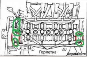

Манул пишет что нужно нанести герметик в обозначенных местах. А куда его наносить? В одном месте сальник распредвала, во втором уплотнительное кольцо распределителя....

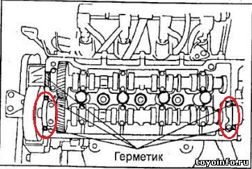

Yurok именно туда и надо с горошину плюнуть в острые углы привалочной плоскости и под заглушку. второй вариант-
поднимай кл\крышку и увидешь старый герметос -вычищай и капай новый

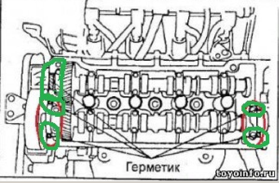

Снимок-4.JPG [ 137.66 КБ | Просмотров: 8015 ]

Yurok
Куда прокладка крышки клапанов прижимается, в обозначенные места,
там глубокие углы, и чтоб наверняка..... :)
