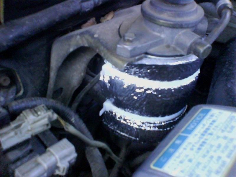

подскажите что и где поливать!!!!??????!!!!!под капотом в морозы ????
только с фото плиз!!очень нужно заводиться!!!!
СообщениеДобавлено: Сб янв 28, 2012 7:55 pm
Сообщения: 2906
Откуда: город_32
Машина: Car-E->M6-GH wagon
Попробуй полить вот Это.
Сегодня замерз на ходу, даже с антигелем "хай гир" в баке, стоя на месте работает, а ехать не хочет. Пришлось колхозить вот такую рубашку....
фильтр.jpg [ 105.26 КБ | Просмотров: 9732 ]
