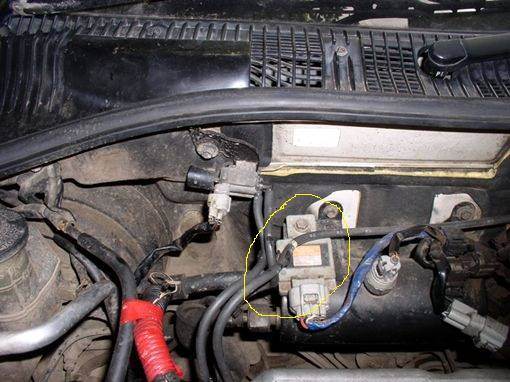

Мужики помогите. Вот в соседней теме разбираем, может кто знает. viewtopic.php?f=4&t=21098&p=687164#p687164
Комментарий к файлу: Что это? И где купить.

Напиши суть проблемы попроще,там что то много намучено.
Я из всего более менее понял,что не идёт заряд.
Похоже проблема в реле-регуляторе,той штуковине что на фото.
У этих авто гена и реле стоят отдельно.
Есть гены с регулятором который стоит в самом генераторе.

Да, машина дизель. Карина Е, 2С, 1993г. Регулятор стоит отдельно, он на фото. Где купить его не знаю, найти нигде не могу. VIN JT164CTK000006848

Поспрашай на форуме,в темке-Плюшкин-Shop. Бездвоздмездно, то есть даром :)
Ну и так,ктол карины короны разбирает,можешь спросить у Classic73

Спасибо, попробую. У вас на Короне тоже такой стоит?
СообщениеДобавлено: Ср июн 25, 2014 9:57 pm
Сообщения: 1244
Откуда: Санкт Петербург
Репутация: 19 [ ? ]
Машина: Тойота корона ст190
Двигатель:
Да.
Я тоже попыхтел побегал.
Эти гавнюки на стенде тоже ,то им разбери,то собери,и один хрен так и не сделали
диагностику,пришлось самому ковырять,так как что бы её сделать,надо авто тащить,я правда ездил чисто на акб,
Благо дизель позволяет сие чудо.Но машину к ним не стал тащить.
Сгорел гена,тоже думал как протестить релюху,но своих мозгов не хватило а чужие не смогли помочь.
Заменил гену и всё поехало.Благо запасной был
А вопрос то всего был или гена или релюха или то и то.
А проблема в том,что что бы гену снять нужен подъёмник,за только подъём у нас 2500 требуют,и столько же за съём,я послал их на,короче куда всех посылают и сделал сам.
