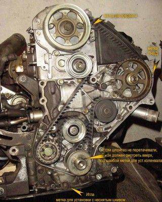

Привет, я у вас новенький, мы из одессы, машинка 1993 японка дизель 2С, случилось у меня так что седло вылетело и побило 2й поршень и место под над ним на голове, после реставрации головы замены поршневой решил поменять и грм
все сделал по фотографиям, завелась сразу, спасибо автору, но поработав 10-15 сек. глохнет, одни говорят что воздух в системе, другие что угол опережения нужно выставлять.
посоветуйте кто чем владеет пож.
п.с.после выставления всех меток провернул коленвал несколько раз(полный оборот лейбы) метки совпали(были сомнения по поводу метки на коленвале, как я понел выемка на зубчатом колесике должен совпадать со средним ребром жесткости?).

На блоке есть метка ещё метка есть на обратной стороне шкива,она должна совпадать с иглой на блоке,смотри документацию
вот тут хорошо видно download/file.php?id=31546&mode=view
эти движки не прихотлитвы,если завёлся должен работать,если всё правильно сделал.
почему глохнет,может много причин быть,одна из них,не прокачали систему топливо подачи,двигатель при первом запуске надо немного подержать на повышенных оборотах,иногда приходится педаль до упора выжимать,пока топливо всё не прокачается.Он не сразу станет стабильно работать,мин пять по нажимай педаль,обороты больше 2000 не поднимай.

я только что заметил что одна насечка на направляющей шайбе а другая на полукруглом ребре, на снимке они слиты и кажется что это ода метка.
опять нужно все снимать
спасибо

Сделай проще
На шкиву на кален валу,с внутренней стороны,есть маленькая насечка,не перепутай,её нужно совместить с иглой она находится на стыке картера и блока,на масляном насосе.
отпусти натяжной ролику,и выстави по меткам.
если совсем просто,то 1й и 4й поршни,должны быть в вмт,кулаки на распредвалу на 4м цилиндре должны смотреть в низ .
Лучше делать вдвоём

спасибо за ответ, ремень поставил, завелась но через минуту глохнет-клинит, сегодня опять снял голову помоему причина в том что я доверил собирать поршневую "бывалому" все они знают и все они видели, а то что на верхнем кольце нет тепловых зазоров он почему то незнал
п.с.все делаю один
шкив коленвала весь побит, на пятый раз получилось, главное не спешить,и накинуть на натяжной ролик пружину когда прокручиваешь.

есть пару нюансов по установке а так все собрал и завелась с пол оборота уже 300 км проехал

1 на крышке масляного насоса,метка,и на шестерне ремня на буртике.
1 на шкиву с внутренней стороны засечка,на масляном насосе штырёк.

Добрый всем день, может кто запомнил такую информацию, или нарисовал метки себе на шкиве ТНВД.
В общем снял головку, сделал все дела, и когда собрался ставить масляной перчаткой мигом стер все метки нанесенные маркером. Нижние крышки не снимал, не хочется ещё разбирать.
Теперь такая трудность, шкив распредвала могу поставить по метке. ВИДНО
Шкив коленвала могу поставить по метке на иголку с корпуса.
Шкив ТНВД поставить не могу ибо не видно плоскости.
НО !!!
Есть метки краской на нём и на шкиве распредвала, они говорят что если провернуть двигатель на 7 зубов назад, на границе средней крышки появиться точки на ТНВД, и метка на распредвалу станет вертикально вверх.
В общем все установил вроде правильно, теперь не могу завести ((((((((

разберать придется, ничего сложного, на фото все видно, я себе ставил ОДИН, да помудохался часа 2, но завел с полутыку, и уже 5 тысяч, и без хуху.
