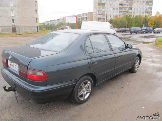

 Заголовок сообщения: Двигатель 2л Дизель
СообщениеДобавлено: Ср дек 12, 2012 5:43 pm
Зарегистрирован: Вт дек 11, 2012 3:14 pm
Сообщения: 5
Машина: Carina E 20 D
Двигатель: Dizel 2л
Помогите советом при -20 двигатель глохнет. Что делать?
181650629.jpg [ 39.31 КБ | Просмотров: 17279 ]
 Заголовок сообщения: Re: Двигатель 2л Дизель
СообщениеДобавлено: Ср дек 12, 2012 6:03 pm
Сообщения: 2439
Репутация: 66 [ ? ]
ХМММ, судя по фото у тебя врет градусник- там лужи, а при -20 они должны были замерзнуть...- может в этом дело? :du_ma_et:

Когда на улице теплее чем -20 то работает нормально а чуть холодней проезжаешь 500 метров и глохнет :( Пытаешься заводить он заводится и сразу глохнет :(
