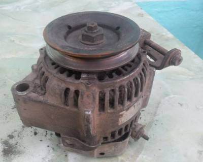

siam_ писал(а):
Это принципиально не возможно. :o
Я тебя разочарую. Вот генератор, который сейчас стоит на машине.
Добавлено спустя 5 минут 3 секунды:
По схеме похож на этот (с карины 2 леворульной) но там выносной регулятор:
http://www.japancats.ru/toyota/Parts.aspx?Model=d737f5d7-e9ca-4aac-aedc-4cfb74727fa7&Unit=dbc0de19-3cee-4f69-8df5-adf8919e0157
А вот насос с него, тоже сзади
http://www.japancats.ru/toyota/Parts.aspx?Model=d737f5d7-e9ca-4aac-aedc-4cfb74727fa7&Unit=e3365e25-cd55-4c1d-9ee6-ab3767006ffb
DSC_0002.JPG [ 287.87 КБ | Просмотров: 15152 ]

siam_ писал(а):
Ну на первом фото,у тебя как раз такой генератор,у которого насос спереди :D
на каком?
На фото во вложении тот, что у меня стоит сейчас
По ссылкам похожий генератор, насос тоже сзади
Речь идет о двигателе 2С

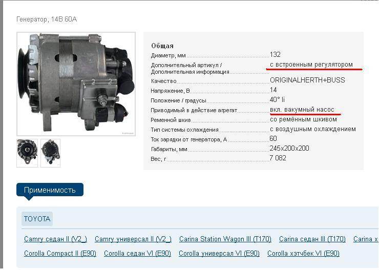

l_denis писал(а):
atl, надо найти номера моста, щёток и регулятора для этого генератора
Или переставить вакуумный насос с этого генератора на такой
Эти два генератора не совместимы.
И насосы у них тоже разные,я отправлял фото насоса.
Об этом я и писал.
Не получится,по тому что компановка разная.
У одного,привод гены идёт через насос,у второго,как у тебя,через или со стороны щёток.
Если у тебя есть второй генератор,не тот что на авто,у меня есть насос на него.
Но там надо мострячить трубки,хотя схема подключения должна быть стандартной.

Ты не внимательно читаешь.
На задней части,стоят щётки,и можно поставить или выносной или на гену регулятор.
А насос,находится с другой стороны,то есть там стоит крышка которая закрывает дырку куда вставляется вал насоса.
Об этом я и писал.
Так как первое твоё фото,как раз было того генератора которые в большинстве стоят на 2С
Так же я писал,что есть насосы которые стоят на клапанной крышке и имеют привод через распред вал.
А на генераторе стоит заглушка вместо вакуумника.
Чет я не пойму. дай ссылку на это фото
l_denis писал(а):
Запасной генератор у меня такой как на картинке
Ты про это что-ли?

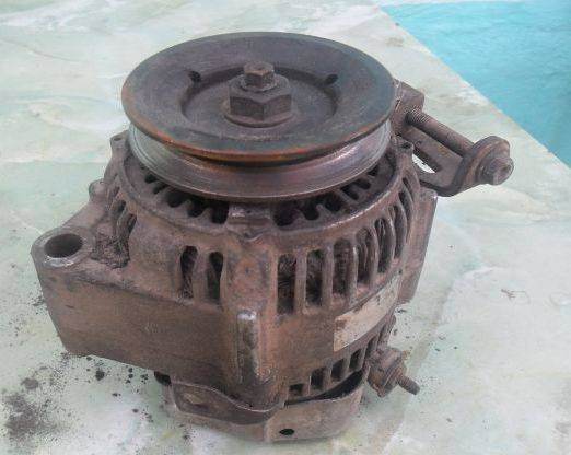

siam_ писал(а):
Я ж не знал ,что второй у тебя не такой.
у меня как раз такой :lol:
Добавлено спустя 25 минут 45 секунд:
Сегодня видать звёзды сошлись правильно. Пока мы с тобой спорили я нашел с какой машины у меня генератор
Вот один в один и даже фишка вверх http://partsib.info/toyota/corolla/generatory/toyota-corolla-generatory-ce104-2c-1993-000029684o12/
От модели Короллы и стал плясать. Вот оригинальный номер 27020-64310
А вот аналог от Jakoparts J5112080
с картинкой и описанием
генератор.JPG [ 55.31 КБ | Просмотров: 15124 ]

siam_ писал(а):
Дело в том,что грубо говоря,гены 80 и 60 разного размера,по этому к примеру ротор с одного на другой не пойдёт,так же как и обмотка.
Но вот насос и реле регулятор,воткнуть можно,они все одинаковы по размеру и форме.
Также отличается диодный мост,он или больше размером или меньше.
Я не зря тебе скинул фото разобранного генератора,где всё видно,что и куда ставится.
Спасибо, я тебя понял. :co_ol:
Тогда буду ставить новый регулятор, щетки и мост проверю, номера теперь я знаю
siam_ писал(а):
Опять же,насос от твоего генератора,
который стоит сзади,не подойдёт на тот генератор у которого он стоит спереди.
:wo)(ll: :wo)(ll: :wo)(ll: :wo)(ll: Да я понял это!!!! Только зачем мне это? У меня нет такого генератора, на который можно поставить насос спереди! :pro-fes-sor:

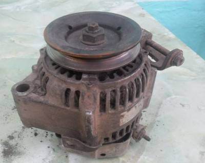

siam_ писал(а):
А это что у тебя!!!!!! :wo)(ll: :evil:
это генератор 80А № 27060-64130.
От стоял с родным двигателем. Сейчас он без дела валяется в гараже.
На него невозможно поставить насос спереди
На это есть 2 причины:
1. В роторе нет дырки для насоса, там шкив стоит прямо на роторе.
2. Даже если срезать часть ротора с резьбой и профигачить в роторе дырку для насоса (это я так, образно) то после установки насоса генератор упрётся шкивом в кузов и не будет совпадать с ремнём. Нужно будет переделывать крепление генератора чтобы он отодвинулся в сторону коробки на расстояние равное ширине насоса.
Последний раз редактировалось l_denis Пт сен 05, 2014 3:17 pm, всего редактировалось 1 раз.

СообщениеДобавлено: Пт сен 05, 2014 3:21 pm
Сообщения: 1747
Машина: Carina FF (CT190)
Двигатель: 2C
Такое пойдёт?
957901287.jpg [ 32.16 КБ | Просмотров: 15119 ]

И фишка выносная,только сам генератор,я не помню,рабочий или нет.Проверить не могу
СообщениеДобавлено: Пт сен 05, 2014 3:28 pm
Сообщения: 1747
Двигатель: 2C
А на твоей Короне такой генератор стоит?
С двумя шкивами?
СообщениеДобавлено: Пт сен 05, 2014 3:35 pm
Сообщения: 1244
Откуда: Санкт Петербург
Репутация: 19 [ ? ]
Машина: Тойота корона ст190
Двигатель:
http://radikall.com/t01y
http://radikall.com/t01T
http://radikall.com/t01E
Нет,у меня с одинарным шкивом,но думаю это не принципиально,хуже на оборот
И реле регулятор выносной,что гораздо удобнее
СообщениеДобавлено: Пт сен 05, 2014 3:51 pm
Сообщения: 1747
Двигатель: 2C
Мне такой по габаритам не влезет
СообщениеДобавлено: Пт сен 05, 2014 4:10 pm
Сообщения: 1244
Репутация: 19 [ ? ]
Двигатель:
Ну да,надо поменять крепление генератора.
Но на блоке есть дырки под болты.
Короче,геморой ещё тот :D

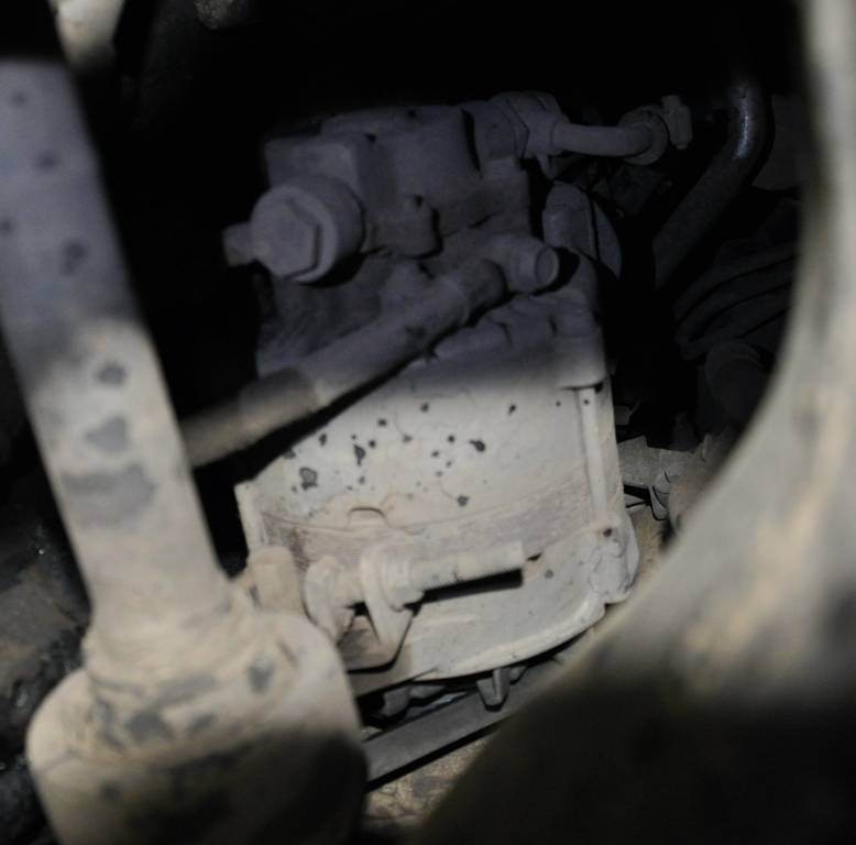

СообщениеДобавлено: Вт сен 09, 2014 11:25 am
Сообщения: 1747
Двигатель: 2C
Маслянный насос.
По схеме узел разборный, меняется сальник и ротор.
Втулки никакой нет, подшипника тоже.
Есть подозрение, что потёк маслонасос. Сальник коленвала менял недавно, опять из под крышки внизу масло выступает.
Короче запасной сальник коленвала есть, есть запасной маслонасос в сборе со старого двигателя.
Перекинуть насос - непроблема, но старый двиг буду капиталить зимой и вопрос наперспективу: потом малонасос ремонтировать или всётаки купить новый в сборе?
