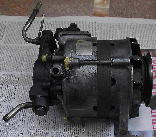

С вакуумником на жопе, на короллы в 100-м кузове такие ставились.
Полмашины разобрали чтобы щетки поменять. Зарядка пошла. А лампы на приборке так и горят.
Диодный мост так достать и не смогли, там весь генератор нужно разобрать чтобы его вынуть.
Ну зато теперь я понял как регулятор и щетки достать не снимая генератор :wo)(ll:

Тут еще вопросик нарисовался: кислородный шланг - он маслостойкий?
Фишка в том, что шланг подачи масла к вакуумнику растрескался от времени, а мы его гнули туда-сюда, кирдык ему пришел.
В гараже не нашел маслостойкий шланг подходящего диаметра, а кислородный (старый советский) подошел как родной.
Вот теперь думаю, в нём резина стойкая к окислению,а вот масло её не разъест?

Привет! В масло горячее брось или солярку. Эксперемент покажет. :) А м/б стойкий не продаётся? Узел то слишком ответственный.
Р.S. А у меня гена без в/насоса, поэтому совет и не прокатил. :)
