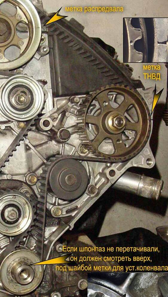

Оппа,я что то пропустил.
Не буду цитаты приводить.
На ремне меток ни каких нет.
Метки стоят
1 между клапанной крышкой и головкой на прокладке-шкив распредвала
2 топливный насос шкив-и с лева на выступе,но значение имеет только для впрыска,на клапана не влияет.
3 на масляном насосе игла,на шкиве коленвала с внутренней стороны,и или на шестерне что на коленвалу где грм одевается,и на масляном насосе на лобовине
схема есть в мануале.
И нет надобности,их наносить на старом ремне.
Если его обратно ставить.
Подтягивать голову надо везде,и на бензинке,и на дизеле.
Это если по мануалу(голову надо до 90 градусов нагреть,вроде бы :) ),можно конечно и как говорят,самому,прочувствовать.
Я один раз обжимаю,кто обжимал тот поймёт,короче со всей дури(хотя дурь у всех разная :D ),только болты, что бы не выдернуть :D
У дизелей есть особенность,на холодную,с пол тыка,на горячую,да,не сразу,пара оборотов,но не обязательно,это свойства салярки.
Ни на какой зуб,ни чего не надо перекидывать,надо точно по меткам ставить.
И после установки прокрутить вручную,что бы ни во что не упиралось,и метки встали как положено через оборот.
Впрыск регулируется поворотом насоса к двигателю и от него.

Не моё, где то нашёл. Мож пригодится.
file_01-1.jpg [ 178.33 КБ | Просмотров: 5105 ]
Олег.

мини-отчёт: всё почти собрал, планировал вечером завестись, но жОстко скриворучил и пролюбил шпонку распредвала, и скорее всего завалилась в район нижней крышки ремня ГРМ, это "потеря потерь" (с). Шпонку заказал,завтра-послезавтра приедет, но планы нарушены и это печально (( завтра на работу пешком(
ЗЫ и о печальном ... от нашего автопрома ничего не подходит? в смысле шпонка откуда-нить? ... никто не ставил/примерял?

упавшая шпонка - это сигнал снять шкив,крышки и выставить ремень по картинке выше
