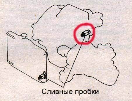

СообщениеДобавлено: Вт дек 01, 2009 1:17 am
Сообщения: 2906
Откуда: город_32
Машина: Car-E->M6-GH wagon
Продолжается подготовка к замене ремня и помпы. Вопрос про пробки, вот эту (выделено красным) без ямы реально найти и открутить?
сливные пробки.jpg [ 47.16 КБ | Просмотров: 16950 ]
С уважением к форуму
СообщениеДобавлено: Ср дек 02, 2009 8:52 am
Зарегистрирован: Сб окт 31, 2009 7:49 pm
Сообщения: 906
Откуда: г. Железногорск, Красноярский край
Машина: Тишеход...
Год выпуска: 1900
Двигатель: ----
Да,реально! но подлазить к ней не удобно что сверху что снизу..
Нодар
СообщениеДобавлено: Ср дек 02, 2009 9:44 am
Зарегистрирован: Вт ноя 18, 2008 5:17 pm
Сообщения: 137
Откуда: СПб, Приморский р-он
Не уверен что надо откручивать, достаточно в радиаторе. Помню что висела моя машинка со снятым правым колесом и разобранным подарочным пространством. Правда один болт на помпе заломали - пришлось высверливать.
