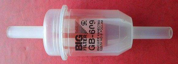

По поводу смеси-по этому и стараются отстаивать, если есть возможность. Если нет/как у меня/ - то рекомендую доп. фильтр. По мимо воды он ещё всякую чехую собирает. Основному легче живется. Цена вопроса-50р. Только за ним тоже смотреть надо.
20140108_134812(1).jpg [ 29.8 КБ | Просмотров: 2287 ]
Олег.
