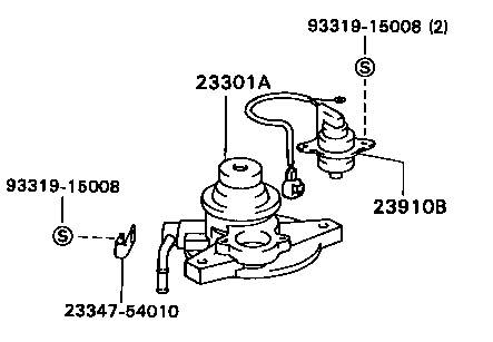

Кому нибудь вот такое попадалось?
На картинке, ДА)
У тебя сколько стоЯт "критичные" морозы в Питере?
На моей машине штатно установлено.

Dimon_2C писал(а):
На картинке, ДА)
Да,с нашей солярой критично стало.
Кто ж его знает,сколько они стоять будут.
Но в любом случае,это всегда не в тему.
У меня японка,там просто насос стоит.
Ни у кого там в закрамах не завалялось?
