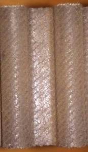

СообщениеДобавлено: Пн окт 26, 2015 9:42 pm
Сообщения: 2504
Двигатель: 2C АКПП (3S АКПП)
55 т. назад ставил вот это. Сделано в Кобе, Нагата-ку. :) Состояние можете оценить. Можно было бы кататься дальше, но жим-жим сработал. :) Сейчас поставил Kontitech (Румыния). Х.З., что за зверь. (Коробку не нашёл. Найду - выложу.
Комментарий к файлу: На этом прошёл 55т. Состояние тоже хорошее было.
20151026_202913-1.jpg [ 155.97 КБ | Просмотров: 5178 ]
Комментарий к файлу: "Я поменял на 87 тыс., ремень хоть обратно ставь."
Это постами выше писал.
20151026_202806-1.jpg [ 67.97 КБ | Просмотров: 5178 ]
20151026_205543-1-1-2.jpg [ 168.23 КБ | Просмотров: 5117 ]
Олег.
