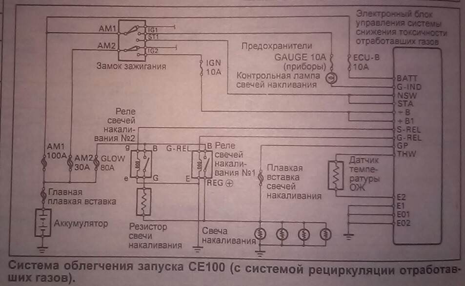

pul752
Этот разъём где-то под тарпедой?
20151109_210843-1.jpg [ 107.85 КБ | Просмотров: 13477 ]
 Заголовок сообщения: Re: Не заводится
СообщениеДобавлено: Пт апр 01, 2016 1:58 pm
Сообщения: 2504
Двигатель: 2C АКПП (3S АКПП)
kuzen
Да, со стороны пассажира.
Олег.
