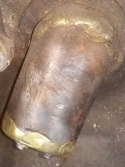

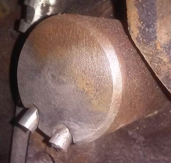

У меня вот такая штука была. Замазал металлом, сочилось. :) Да, это тены. :) Были... :)

Устройство рабочее было, по наследству досталось. :) Всё хорошо, и задумка, и исполнение... А соединить железо с никелем/хромом не смогли. Пришлось выбирать: течь или пуск. Ну ясно, что я выбрал. :)
