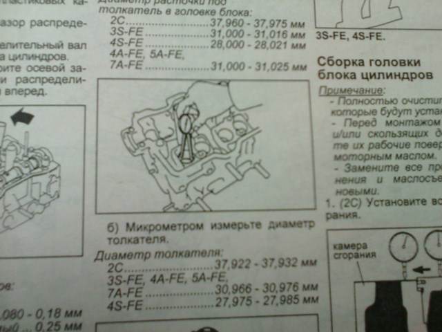

Я наверно поставлю по риске ТНВД. Обороты чуть выше,первый пуск мелочь.Зато двиг меньше дитанирует.
ЗАймусь компресией и клапанами.
Добавлено спустя 22 минуты 36 секунд:
Есть подазрение что лязг может быть от люфта толкателя в гбц.
Наш вдвое дороже остальных,размеры теже.
Можно ли найти гидрокомпенсаторы на нашу модель?
IMG_20160318_1247331.jpg [ 72.67 КБ | Просмотров: 7226 ]

Сообщения: 2504
Двигатель: 2C АКПП (3S АКПП)
kuzenМожно ли найти гидрокомпенсаторы на нашу модель?
Нет.
Добавлено спустя 4 минуты 39 секунд:
kuzenНаш вдвое дороже остальных,размеры теже.
Это - дизель, батенька. :)
Про свечи не ответил.
Олег.

СообщениеДобавлено: Вс мар 20, 2016 4:46 pm
Сообщения: 3527
Какой смысл ставить гидрокомпенсаторы? У нас и без них все нормально.
СообщениеДобавлено: Вс мар 20, 2016 5:48 pm
Зарегистрирован: Вс ноя 01, 2015 9:20 pm
Сообщения: 264
Откуда: Белгород
Машина: TAYOTA CARINA FF (CT190)
Двигатель:
Черепашка-ниндзя
Их регулировать не надо
Добавлено спустя 7 минут 33 секунды:
Инструкция не заприщает использования толкателей 3s-fe; 4a-fe; 5a-fe
Свечи накаливания менял по осени
СообщениеДобавлено: Вс мар 20, 2016 6:26 pm
Сообщения: 3527
А ничего, что они знаачительно меньше в диаметре? :-grabli-:
Так и шайбы раз подобрал и больше не трогаеш.
СообщениеДобавлено: Вс мар 20, 2016 7:26 pm
Сообщения: 2504
Свечи накаливания менял по осениkuzen
Сейчас сопротивление проверь, раз первый пуск подтраивает и дымок сизый присутствует некоторое время, наверное.
Олег.
