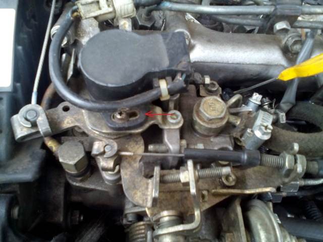

СообщениеДобавлено: Ср апр 06, 2016 8:41 pm
Зарегистрирован: Вс ноя 01, 2015 9:20 pm
Сообщения: 264
Откуда: Белгород
Машина: TAYOTA CARINA FF (CT190)
Двигатель:
А что тут регулирется?
IMG_20151109_1145011.jpg [ 97.79 КБ | Просмотров: 6164 ]
СообщениеДобавлено: Ср апр 06, 2016 8:53 pm
Сообщения: 2504
Двигатель: 2C АКПП (3S АКПП)
kuzen
Я уже писал. ...на датчик положения рычага управления ТНВД двигатель не реагирует, И не должен. Он от системы рециркуляции EGR. Его (клапан), вообще, можешь глушить без страха и сомнения. Только впускной коллектор отмыть надо от сажи.
Если он ещё работает или завис закрытым, то это хорошо. Если завис открытым, то надо глушить. Сними патрубок с вх/коллектора и посмотри во внутрь.
Олег.

СообщениеДобавлено: Чт апр 07, 2016 1:32 am
Сообщения: 476
Машина: carina e liftback
Двигатель: 2ct
Удушил хх до
[Изображение
Думаю, достаточно.Мешал регулировочный винт на рычаге пневмоклапана над автоматом прогрева
Скрутил его на пару мм
Покрутить ТНВД не дал дождик
Сейчас ТНВД установлен точно по риске в кружке
Имеет смысл его повернуть ?
В целом при +11 дымок при прогреве почти пропал
Экспериментировать дальше буду в выходные на даче - там похолоднее
