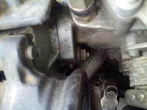

Поворачивал ТНВД от 0 в +.
1) Когда в + на 1-2мм при скорости 60-90км отпускаю педаль газ,происходит как удар и машина резко теряет скорость.
2) Когда 0 при скорости 60-90км отпускаю машина катится постипенно теряя скорость.
Второй оставил.
Ещё хх плавают,когда низкие вибрация,когда выше то не чё.(тахометра нет).
СообщениеДобавлено: Пт апр 08, 2016 4:28 pm
Сообщения: 476
Машина: carina e liftback
Двигатель: 2ct
Амплитуда вибрации например по углу кронштейна на ТНВД какая?
И как был выставлен "0" ?

scotch
Вообще там метка стоит на помпе,заводская :D(Я так понимаю)
СообщениеДобавлено: Пт апр 08, 2016 5:00 pm
Сообщения: 476
Двигатель: 2ct
Эта та cамая риска в кружке ?
СообщениеДобавлено: Пт апр 08, 2016 5:26 pm
Сообщения: 1244
Откуда: Санкт Петербург
Репутация: 19 [ ? ]
Машина: Тойота корона ст190
Двигатель:
По моему да.

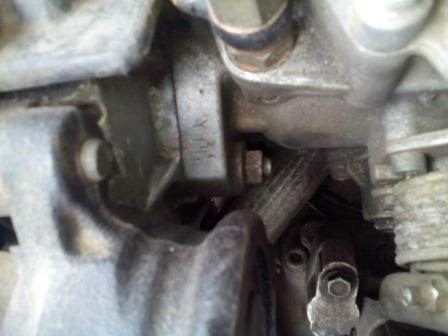

СообщениеДобавлено: Пт апр 08, 2016 5:45 pm
Зарегистрирован: Вс ноя 01, 2015 9:20 pm
Сообщения: 264
Откуда: Белгород
Машина: TAYOTA CARINA FF (CT190)
Двигатель:
Сейчас вот так
Добавлено спустя 3 минуты:
Капот дрожит,торпеда,двери если открыть.
