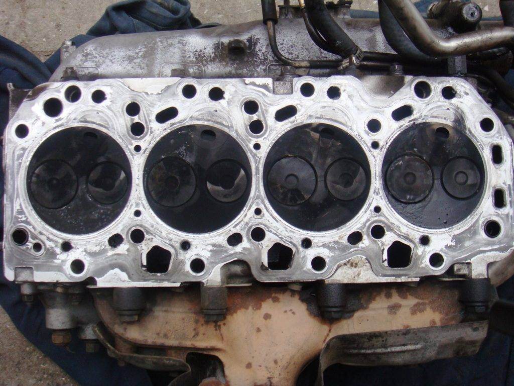

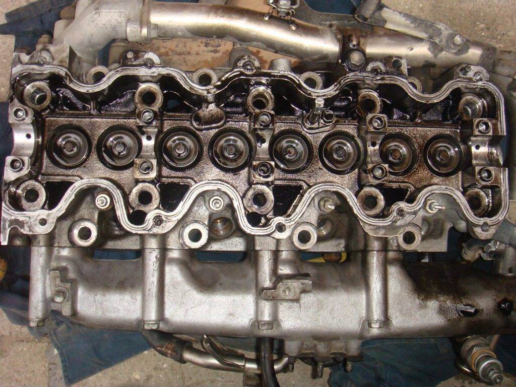

вот голова, что могло произойти если исключить ремень, ролики, помпу, удар был 7м клапаном,мог ли он подклинить и почему
DSC06336.JPG [ 306.75 КБ | Просмотров: 2759 ]
Комментарий к файлу: вот голова, что могло произойти если исключить ремень, ролики, помпу, удар был 7м клапаном,мог ли он подклинить и почему

Просто во время обрыва у тебя был открыт этот клапан,даже если предположить,
что он подклинил,это не может быть причиной обрыва.
По тому как что бы так заклинило клапан,нужно что бы он был сильно погнут,
но это вряд ли возможно допустить.Я ставил погнутые клапана,на безвыходной ситуации,и
ни чего не случилось,до сих пор работают.
А какое количество клапанов у тебя загнёт,зависит лишь от того,в каком положение они были в момент обрыва ремня.
Так ,что причина в другом,скорее всего не оригинальный ремень,плюс перетяжка ремня.
Если конечно ты не заводил авто с толокача часто.

Получается сначала рвется ремень потом все остальное,а мог ли лопнуть распредвал если голова была кривая
 Заголовок сообщения: Re: Обрыв ремня ГРМ на 2C-T
СообщениеДобавлено: Вс дек 02, 2012 1:08 pm
Сообщения: 1244
Откуда: Санкт Петербург
Репутация: 19 [ ? ]
Машина: Тойота корона ст190
Двигатель:
Нет не мог,это представь,на сколько она кривая должна быть?
Распредвал,ламают клапана.
Когда рвётся ремень,клапан открыт,пошень идёт вверх и бьёт по клапану,а он соответственно по распредвалу.
Где клапана были открыты,там и ламает.
Валы на 2с тонкие,вот их и ламает.
Хорошо что ещё не рвёт верхние подшипники.
