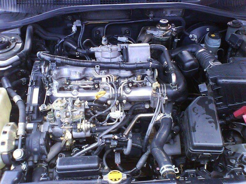

СообщениеДобавлено: Ср апр 21, 2010 8:32 pm
Зарегистрирован: Сб фев 07, 2009 2:25 pm
Сообщения: 342
Откуда: Saint-Petersburg
Машина: Saab 9-5
Двигатель: 2.3 Turbo
добавлю фоток движки...

СообщениеДобавлено: Ср апр 21, 2010 9:16 pm
Сообщения: 2906
Откуда: город_32
Машина: Car-E->M6-GH wagon
Да, помыть бы его, чтобы примерно вот так было! :)

Dimon_2C писал(а):
Да, помыть бы его :D
А мне казалось что движка чистенькая...., я в том смысле, что она конечно пыльная, но масляных следов вроде нет :?
Dimon_2C писал(а):
Регулировочный винт на толкателе автомата по приколу закрутили другой стороной :D
Тут я вообще не понял о чем речь... :D

СообщениеДобавлено: Ср апр 21, 2010 9:27 pm
Сообщения: 2906
Откуда: город_32
Этот винт у меня он вообще без шляпки вот я и удивился сначала... :) а потом разобрался
Уверен? Смотри выше... :twisted:

СообщениеДобавлено: Ср апр 21, 2010 10:14 pm
Сообщения: 342
Машина: Saab 9-5
:shock: :shock: :shock:
Вот тебе - раз.... :o :o :o
Я такие чистые двигателя только в салоне видел.... все блестит.
Я тоже так хочу... Керхер мне в помощь... :)

СообщениеДобавлено: Ср апр 21, 2010 10:25 pm
Сообщения: 2906
Откуда: город_32
Spawn
Ты кстати верхнюю крышку ГРМ специально снял или не было ее там? ...непорядок..
С уважением к форуму
СообщениеДобавлено: Ср апр 21, 2010 10:34 pm
Сообщения: 342
Машина: Saab 9-5
крышку снял сам, специально для фотосессии :) . кстати держалась она только на защелке.

Помпу можно исключить, т.к установленна абсолютно новая..., да и старая, как оказалось при вскрытии, - была в поряде... :oops:
А еще пытаюсь решить загадку белого дыма из выхлопной... дым густой и ужасно вонючий... Нормальное состояние форсунок позволяет мне грешить на последний не отрегулированный впускной клапан...
Хотелось-бы услышать мнения кого нить еще... я уже не знаю что думать...
