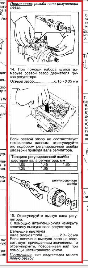

l_denis писал(а):
Подвисания - они возникают если резко газнуть и бросить. Если плавненько давить то потом сбрасывает сразу.
Денис, а что у тебя с зазором между толкателем регулятора и рычагом подачи? Как движется толкатель по валу регулятора?
Где-то здесь собака зарыта, отсюда повышенный расход.
Попробуй вал регулятора немного закрутить. Резьба на нем левая.
СообщениеДобавлено: Пт дек 23, 2016 5:42 pm
Сообщения: 1747
Машина: Carina FF (CT190)
Двигатель: 2C
При сборке я на это не обратил внимания. Вал регулятора закручивал до попадания торца вала с торцом контрогайки в одну плоскость. В фото-отчете по ремонту так было написано.
А какой зазор должен быть?
Нормально. Не заедает.
А как это сделать не снимая насоса?
ЗЫ. Про расход я неправильно написал. 13 литров на 120 км получалось.
СообщениеДобавлено: Пт дек 23, 2016 6:23 pm
Сообщения: 3527

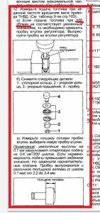

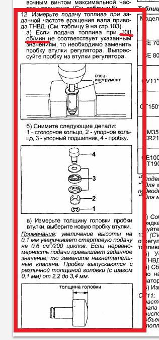

Вот тебе нарезка, как регулировать вал регулятора
Регулировка вала.jpg [28.84 КБ]
Регулировка вала регулятора.jpg [ 108.39 КБ | Просмотров: 14288 ]
Регулировка толкателя мех ТНВД.jpg [ 86.6 КБ | Просмотров: 14288 ]
Добавлено спустя 5 минут 25 секунд:
Говориш, заводится в любых условиях со взрывом? Скорее всего, наконечник толкателя нужен тоньше. В общем, сделай как по книжке, при необходимости полезеш регулировать/точить.
Вал, если мне память не отшибло, можно снять не снимая ТНВД с машины. Только верхний крышка снять придется и часть кожуха ремня ГРМ. Чтобы с тягой газа не напороться, сделай метку как была расположена ось рычага газа относительно самого рычага. Прям возьми ножовку по металлу и сделай риску, а потом сфоткай. Вытаскивай ось отдельно, чтобы не долбаться не отсоединять тягу в непонятном положении.
Короче, есть же у тебя еще 1 ТНВД, вот на нем потренируйся. Грузики можно аккуратно изолентой связать, чтобы не рассыпались при демонтаже и монтаже.
