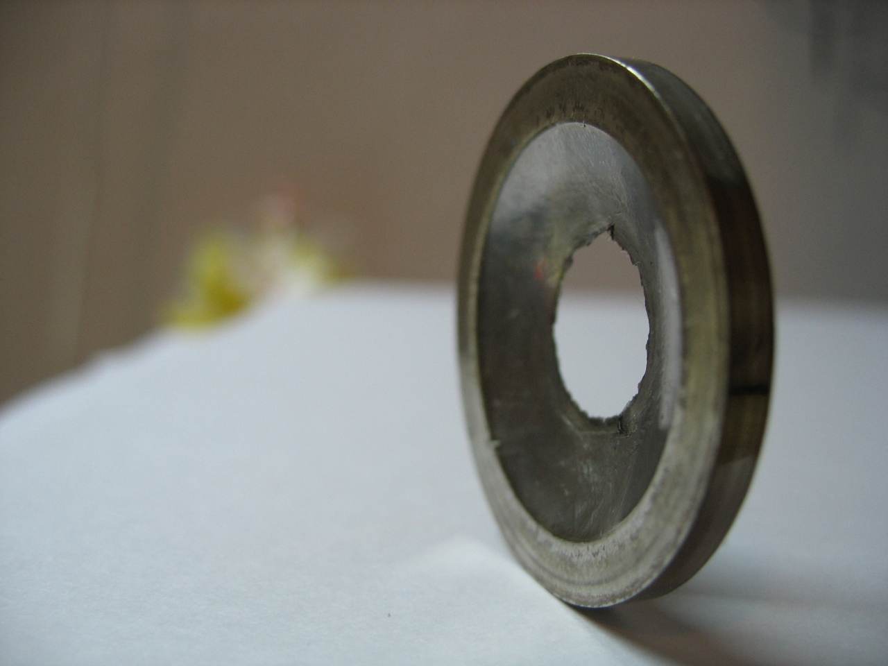

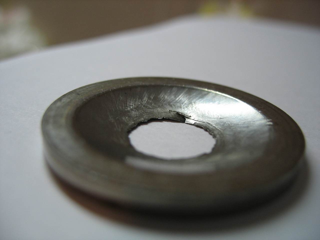

Здарова ещё раз мужики!Продолжение истории :) Снял я сегодня клапанную крышку и нашёл там сюрприз-хорошо что я сейчас только по выходным езжу :)Шайбу просто выбросило из стакана и кулачёк бил по нему :o Почему это произошло-хз.Это 4-й выпускной.Зазор там был 0.40.Шайбу выгрызло моментом,я так думаю меньше чем за 1000км.Когда ставил новый распред,шайба ровная была,единственное предполагаю что я её поставил шлифованной стороной вверх.В гараже нашёл единственную шайбу 2.40,зазор теперь на ней 0.80,пока не куплю новую.Стук просто стал помягче,но не пропал.Запись далее,там я газую.Эпопея продолжается... :) https://yadi.sk/d/La5yMtRljVUy2
Добавлено спустя 5 минут 13 секунд:
Черепашка-ниндзя ,Кстати,газовал как вы советовали до 3000,потом сбрасывал,посторонних звуков нет.
Добавлено спустя 5 минут 59 секунд:
pul752,Спасибо вам за то что настояли крышку снять,так бы без шайбы и гонял бы :)

Привет! Странный износ какой то. У меня тоже четыре шайбы шлифованные. Для "эксперемента" поставленные "и так", "и так". :) Разницы никакой. Она, случаем, не покупная?
С кулачком что? Он у тебя Грызли какой то. :)
Олег.

Привет!Кулачок по краям - выработался,центр- миллиметра 4 нормально.Стаканчик плавно нажимается,не клинит.Моторист подходил ко мне в гараж,сказал что это из-за большого зазора шайба крутилась,порекомендовал зазоры сначала в минимум допуска вывести,только после этого копать дальше(он уверен что с норм зазорами стука не будет).Ну и предположил что может распредвал бить в сёдлах,короче опять чую распредвал скидивать надо.Это надо достать распред,закрутить бугеля и просто штангелем внутри померить?Чёто я не представляю каким инструментом можно там всё точно замерить.Там же как я понимаю до соток допуск?Да и как знать выходя из какого допуска начинает распредвал стучать?

Шайбы как раз должны очень легко вращаться в стаканчиках. Косвенные признаки износа постели и бугелей - неравномерный износ шеек вала. Они на свету "блестят" по разному. Можешь по одному бугелю снимать и вращать вал, осматривая шейку. На бугеле тоже могут быть следы износа.
