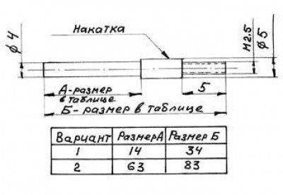

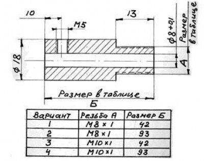

СообщениеДобавлено: Ср сен 01, 2010 8:00 pm
Сообщения: 234
Откуда: Нижневартовск
Машина: ланцер 9
Год выпуска: 2007
Двигатель: 1,6
Вот такие чертежи только есть
выф.jpg [ 19.95 КБ | Просмотров: 17631 ]
парс.jpg [ 12.78 КБ | Просмотров: 17631 ]
аыв.jpg [ 25.98 КБ | Просмотров: 17632 ]
Скатился до митсуПиси..

это иесть она самая

СообщениеДобавлено: Ср сен 01, 2010 9:05 pm
azatei писал(а):
А я до сих пор не могу к токарю сходить и заказать...
Глянул на эскиз, и показалось что далеко не каждый токарь сможет выточить такое. Отверстие диаметр 8мм, и резьба наружная М8 или М10 :D
СообщениеДобавлено: Ср сен 01, 2010 9:13 pm
Сообщения: 234
Машина: ланцер 9
Год выпуска: 2007
Двигатель: 1,6
Ну просверлить втулку 100мм будет сложновато (придётся точно с обоих сторон... или на 7.5 мм и проходить развёртткой)
А вот нарезать резьбу нет проблемм!!! Даже у меня есть такие плашки на м8х1
еее- сам токарил когда то...
СообщениеДобавлено: Ср сен 01, 2010 9:17 pm
Azatei - толщину стенки под резьбой не прикидывал? У бублика есть дырка, если диаметр бублика больше чем диаметр дырки

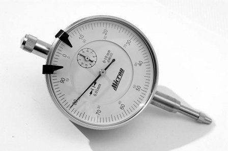

Ну, более-менее нормальные, с допущениями на степень износа топливной аппаратуры. Впрочем, он и не совсем микрометр, а индикаторная головка. %-)
СообщениеДобавлено: Чт сен 02, 2010 9:30 am
Да, уж (с) Киса В. :)
Совсем микрометр это вот

Индикатор часового типа :wink: пользуюсь им на работе как минимум 2 раза в месяц при центровке нефтяных насосов
9DE9580B720D-1.jpg [ 33.38 КБ | Просмотров: 17631 ]

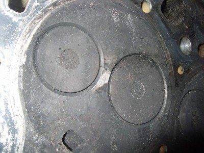

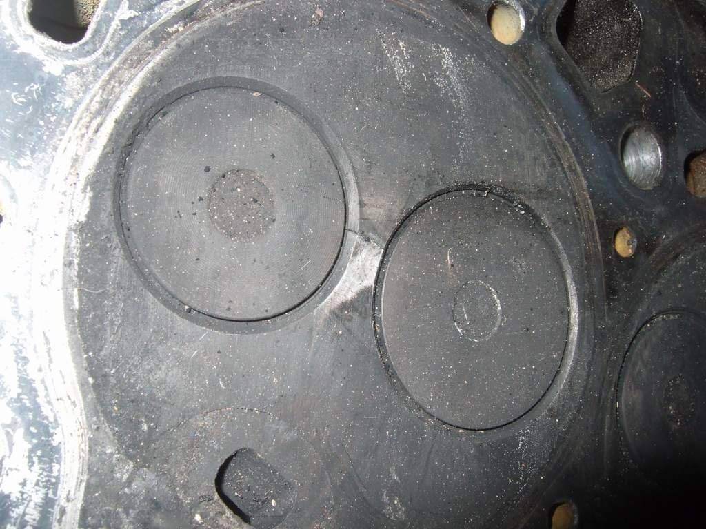

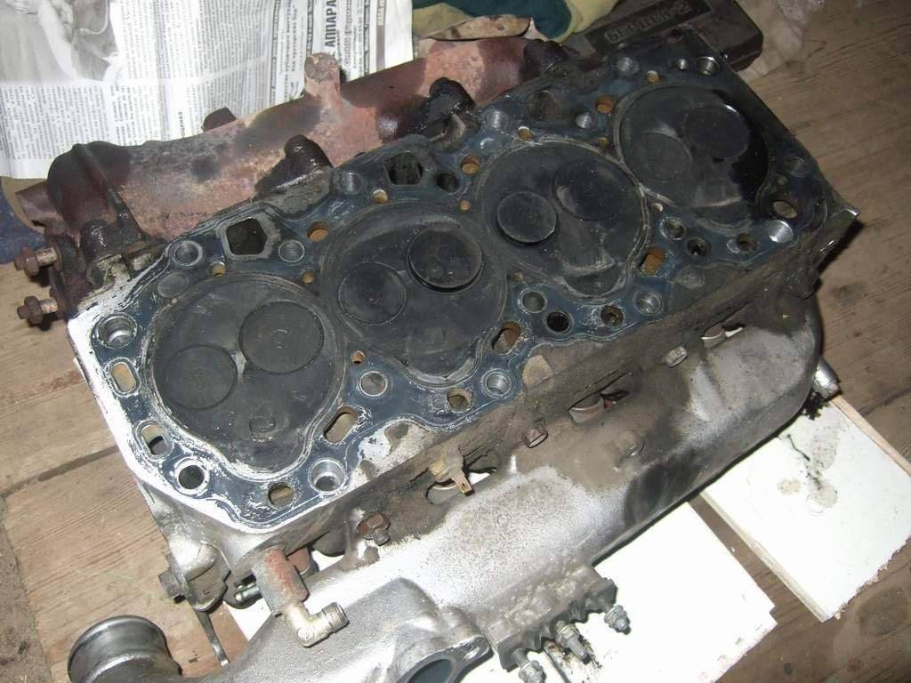

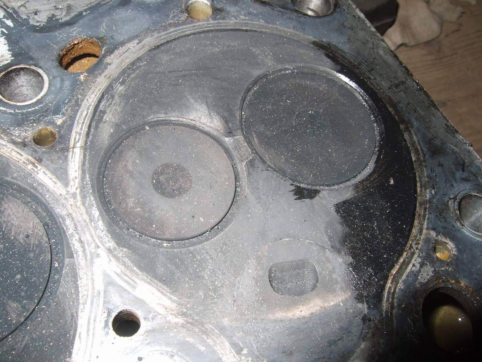

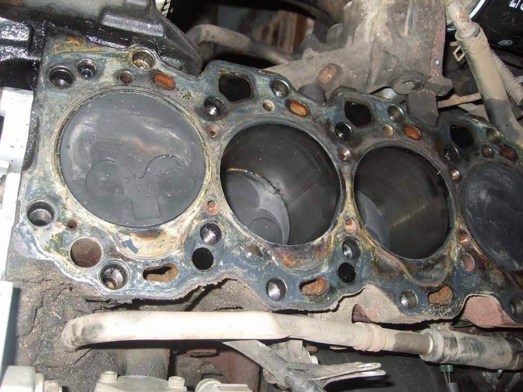

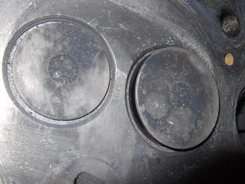

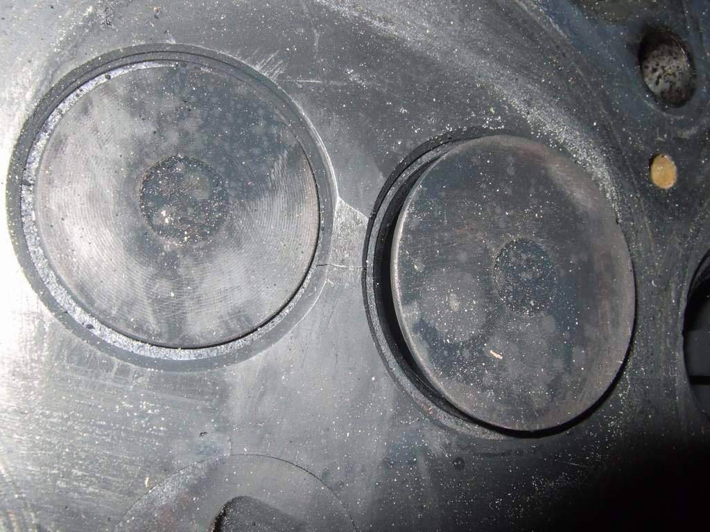

Снял голову. Снимал целиком. Голова + 2 коллектора + турбина. Ни как в букваре. Только схему откручивания болтов соблюдал. Много времени ушло на шланги от турбины.
И так. Голову уже снимали. Поставили обратно и продали. (вспоминая рожу пред. хозяина :x )
Есть трещины между клапанами на первом и втором цилиндрах. Дальше покажет диагностика на сервисе.
Немного фоток.

Комментарий к файлу: голова
голова.JPG [ 102.92 КБ | Просмотров: 17636 ]

Комментарий к файлу: 2 цилиндр с трещиной
цилиндр2.JPG [ 115.75 КБ | Просмотров: 17638 ]
Комментарий к файлу: 1 цилиндр с трещиной
цилиндр1.JPG [ 108.42 КБ | Просмотров: 17639 ]
