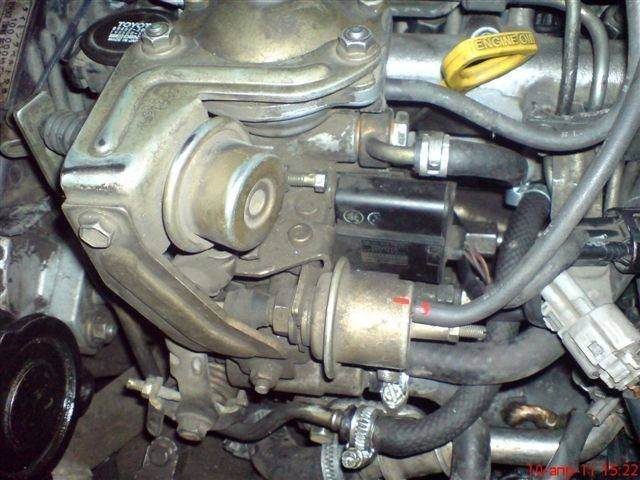

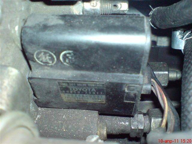

Подскажите у меня карина Е 2СТ скорее всего у меня навернулся клапан FUEL CUT VALVE CONTROL можно ли его както обойти, а то из-за него машина дымит просто пипец :(
Комментарий к файлу: вот насос на нем этот клапан черного цвета

Комментарий к файлу: вот этот клапан :(

машина из за него дымить не будет, это клапан включающий подачу топлива на насос при вкл зажигания, плюс у тебя ещё и иммобилайзер стоит, а дымит из за накрученной подачи топлива или форсунки не настроены

а как дымит, сизый, голубой, чёрный? или другой?
если этот клапан сдохнет то фиг машинку заведёшь

Может автор про клапан ЕГР хотел написать? После его отключения и установки заглушки машина перестала дымить черным.

А есть фотка клапана ЕГР из подкапотного, а то я смотрю на схему и вспомнить не могу такую штуку у себя под капотом.
