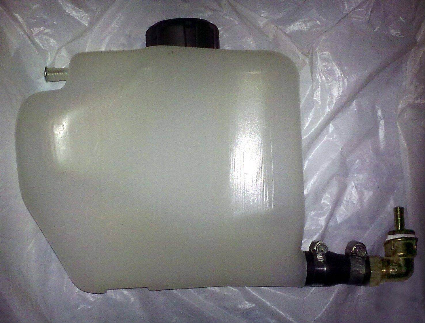

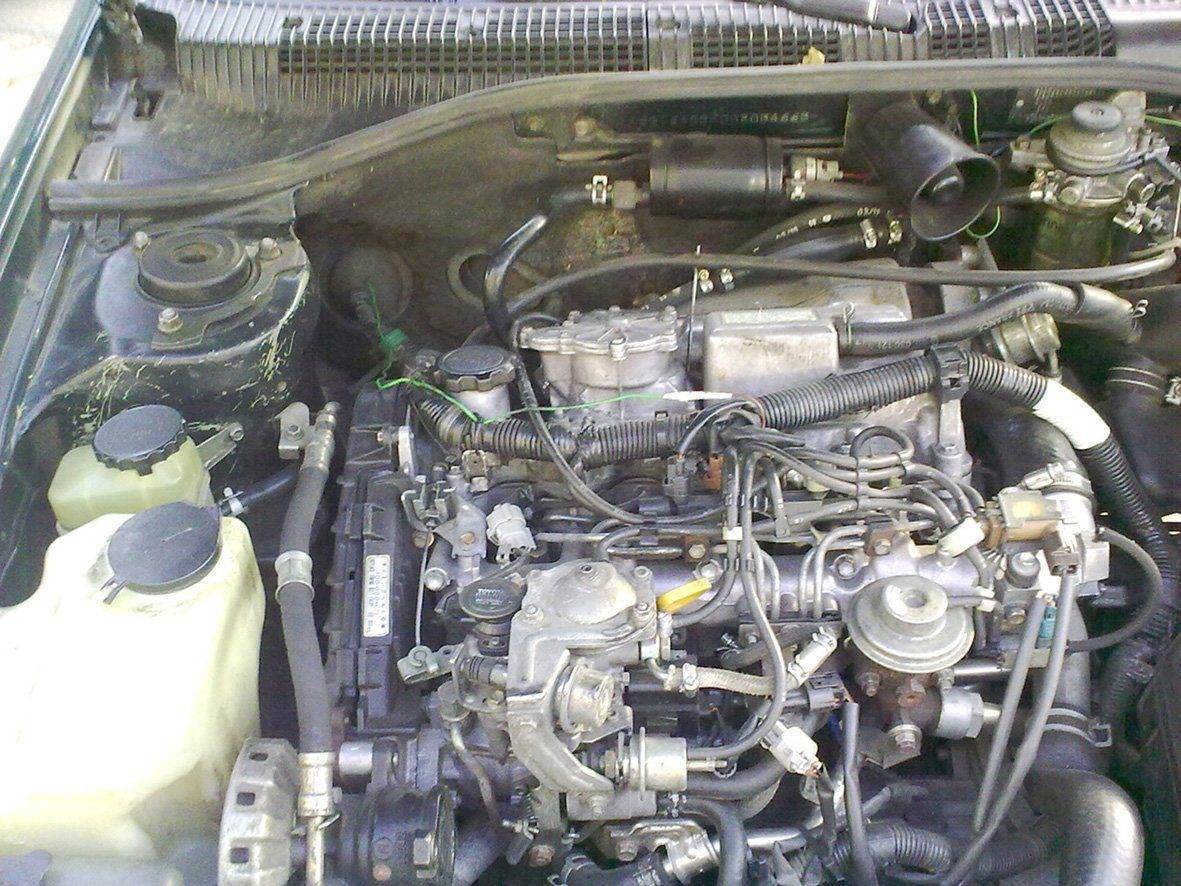

Автор:  andrew3232 [ Сб сен 17, 2011 5:11 pm ]
Заголовок сообщения:  Re: Замена расширительного бачка ФОТООТЧЕТ
Вот и я доработал конструкцию своей каринки:D
Расширительный бачок от девятки ремешки то-же, хомуты,шланги резиновые и переходники "желтые" можно купить в любом магазине\рынке по сантехнике (нужно только взять в руки новый бачок, крышечку от штатного бачка и поискать подходящие шланги). Еще понадобятся четыре стальных уголка 20х20мм, из двух делаем "петельки" и крепим ими ремни внизу, а еще из двух делаем типа "крючки" для зацепа ремней сверху.
1. Сверлим четыре отверстия под саморезы (я сверлил на глаз, сверлить дрелью под углом не удобно, сломал пару сверел, желательно маленький или угловой шуруповерт иметь).
2. прикручиваем ремни и крючки
3. собираем бачок с переходниками , переходник должен смотреть вверх.(кстати резиновый шланг большего диаметра надетый на бачок должен быть как можно короче и еще желательно со стороны переходника его срезать немного под углом и собрать так чтоб после обжимки хомутами бронзовый переходник был немного скривлен в сторону салона, у меня изначально получилось так что переходник касался кожуха турбины и при работающем на холостых движке , передавалась сильная вибрация- поэтому пришлось разобрать и переделать вышеописанным способом).
4.устанавливаем бачок с переходником и предварительно обжатым хомутом длинным шлангом (я покупал 2метра).
5.шланг проводим за\под всякими там бачками, и везде где можно фиксируем пластиковыми затяжками.
6.соединяем с радиатором: лишний остаток шланга отрезаем ножом и обжимаем хомутом.
7. ПРИ закрытой крышке на радиаторе!!! заливаем ОЖ на 2\3 бачка и закручиваем крышку бачка до упора, затем отворачиваем на 0.5 оборота- потому что: нужное давление ОЖ внутри движка поддерживает крышка радиатора и в ней есть свой перепускной клапан, через который должна свободно проходить ОЖ.
8. заводим и радуемся :D

Автор:  Карел 76 [ Вс сен 18, 2011 9:53 am ]
[quote="andrew3232"][/quote]
Зачет - все аккуратненько встало :ya_hoo_oo: . Владельцам авто с кондеем бачок туда не воткнуть - трубки кондюка мешают.
