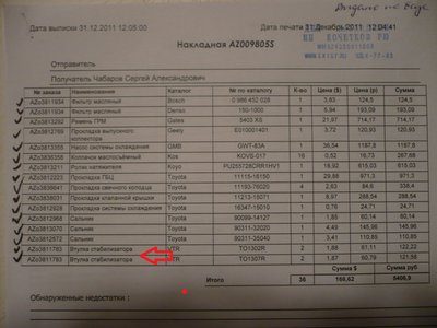

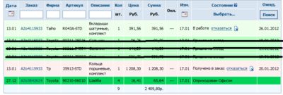

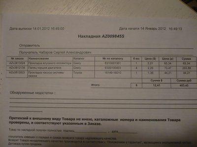

У тебя Карина 2,по ней не знаю. :( Я вот собираюсь по весне движок перетряхнуть.Цены на фото,осталось герметик докупить и 2-е банки масла. :) Работа где-то в 10-ку встанет. :?

смотря че капиталить придется . Если тупо только кольца с вкладышами то это один бюджет , а если там уже ого го какой износ и требуется расточка блока под новые поршня большего диаметра , то тут уже раза в два побольше , так как придется двигатель разбирать , освобождать блок и везти его на расточку . Контрактный двигатель тоже не факт что будет как новый , не исключено что там уже кольца залегли и поставив его ты удивишься когда за 1000 км пробега там масло убудет на литр . Цена на ремонт без расточки получается примерно тысяч 15-20 , из них примерно 6 тысяч это запчасти ( пальца , кольца , прокладки , колпачки , вкладыши и еще там по мелочи ) остальное сколько возьмет мастер за свою работу . У нас вон Серега с Нижнего , который МерТВ , берет пока за эту работу 9 тысяч . А как у тебя в городе с этими ценами я не знаю , ну примерно ориентируйся на это .
