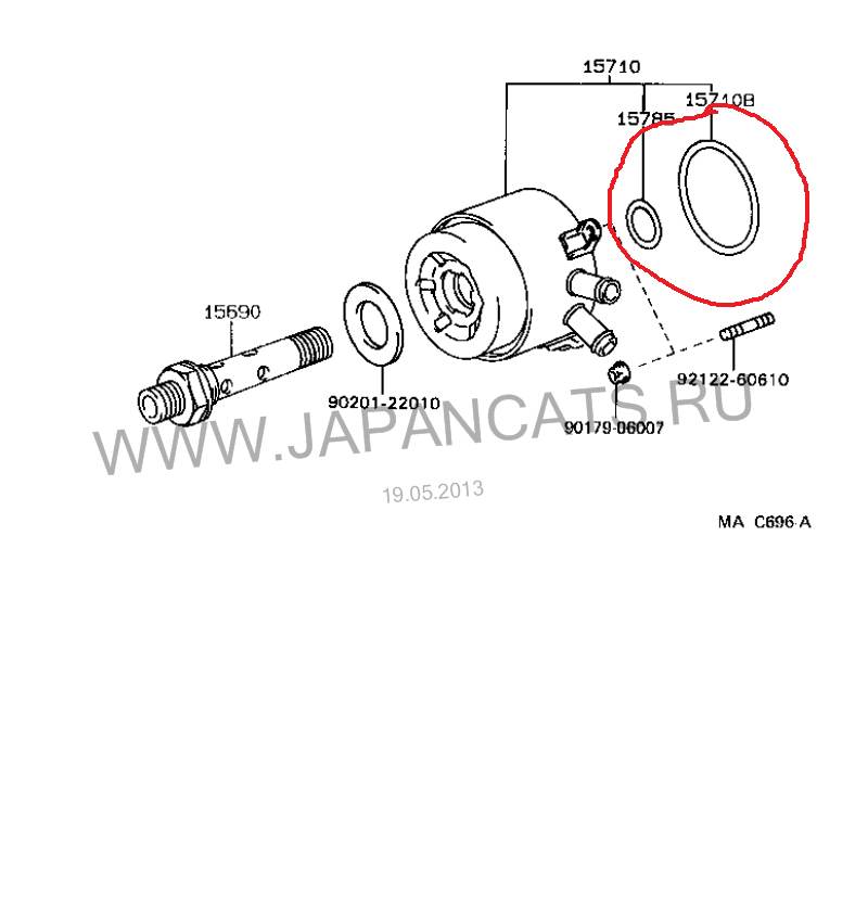

Kupr_Soft
А Зачем целиком менять??? Может достаточно заменить прокладки???
масло.png [ 67.11 КБ | Просмотров: 11464 ]
Автор:  Den102 [ Вс май 19, 2013 9:53 pm ]
Заголовок сообщения:  Re: Течь масла из под корпуса масляного фильтра.
Вот мой фотоотчет по устранению этой проблемы - http://carina-e.ru/viewtopic.php?f=48&t ... 25#p513423
Добавлено спустя 36 секунд:
Сам охладитель вечный, менять надо только прокладки.
Автор:  Тит 32 [ Вс май 19, 2013 10:34 pm ]
Den102
Спасибо!!! У меня подлезть к маслоохладителю полегче, по-этому вопрос - сливать тосол обязательно??? Или можно просто открутить саму эту приблуду и она просто повисит на шлангах пока меняются прокладки....
