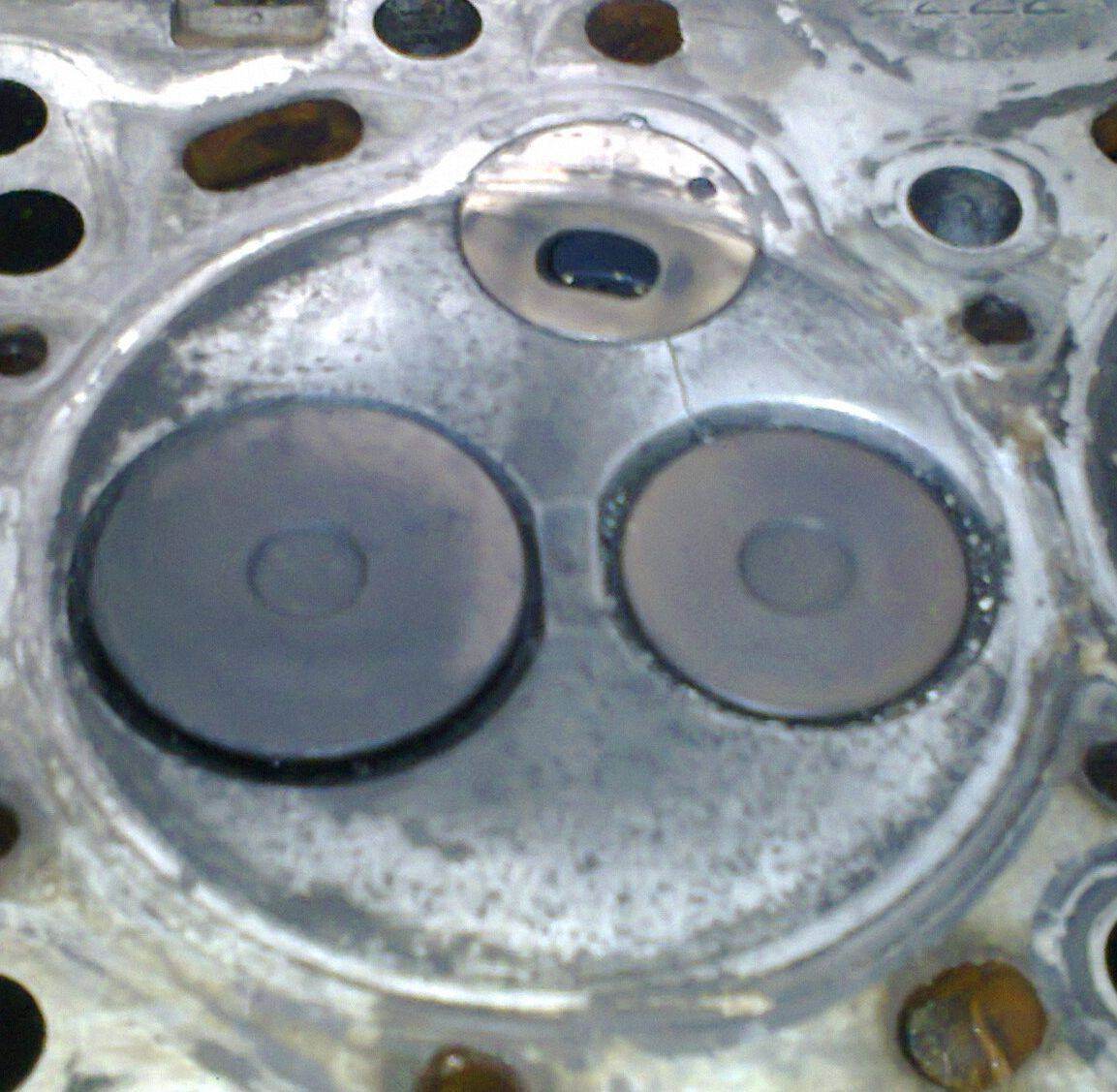

Подскажите люди бывалые, вот такая трещина в головке, она куда ведет ??? в рубашку охлаждения случайно не ведет???
Трещина идет от клапана вверх в круглую штуку, если не видно.
Фото.jpg [ 178.91 КБ | Просмотров: 3515 ]

куда бы она не вела я бы ее не стал ставить...

ведёт она к павышеному давлению в системе охлождения...правильно говоритMerTV- это уже лом-..не так дорогостоит б.у голова (если конечно это не дизель)

Ну раз тема в разделе дизельных двигателей, то наверно всё-таки дизель. И что такое повышение давления ? Если ты говоришь о прорыве газов в рубашку то это не просто повышение давления, это выдувание жидкости через расширительный бачек.

Даже если трещина не ведет в водяную рубашку, ставить такую головку я бы не стал. Трещина ослабила посадку седла клапана и форкамеры. Нагрел хорошо двигатель - седло может перекоситься под клапаном и "здравствуй, поршень!"

Трещина ведет в форкамеру
Согласен 100%, ищи нормальную б\у голову.

Я не с такими трещинами, а между клапанами, реставрировал ГБЦ. Меняли седла клапанов, форкамеры, фрезировали трещины, заваривали сплавом выфрезерованное прорези, высверливали по новой каналы под ОЖ в ГБЦ (в местах реставрации). Найти б\у голову у нас оказалось сложно. Мастер сказал, что моя ГБЦ лучше к реставрации, чем установка б/у...
