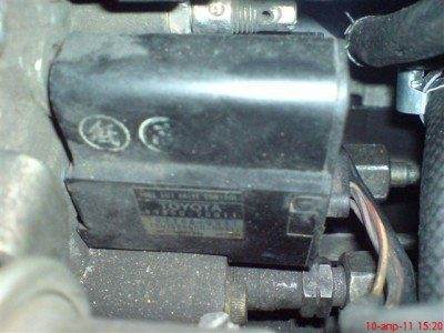

Не поступает топливо на форсунки, хотя если откинуть шланг обратки и покачать насосом - топливо идёт (т.е. получается на тнвд топливо приходит). Свечи работают. Стартер двигатель крутит, но не заводится. Машина после лобового удара (брал битую). Есть предположение что проблема в клапане отсечки топлива. Должен ли звониться FUEL CUT VALVE CONTROL или нет (три провода)? И есть ли способ его обойти? И может ли быть проблемка в иммобилайзере? :(

может и имобилайзер глючить, очяень не приятная штуковина, выкини нафиг её
тока придется насос снимать
иначе не снимешь, или как вариант мерять какое электричество должно приходить на него, может нет какого

А где находится блок иммобилайзера? и как его выкинуть? просто отключить этот блок и подать 12в на электрический клапан? А может этот FUEL CUT VALVE CONTROL ещё чем управляет (типа дозирующего клапана)?

Может у кого есть схема подключения этого FUEL CUT VALVE CONTROL?
не заводится машина...((
При включенном зажигании, на него какие-то импульсы идут... как оно работает..?

Приложи руку к имоб. и пусть кто нибудь включит зажигание. Щелчек чувствуешь или нет?
