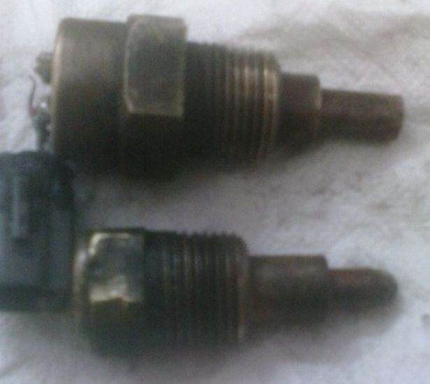

Оба датчика новые, вернее подобраны по резьбе, и по внешнему виду. Старые датчики, одно контактный- вырвана с корнем внутренность, а двух контактный- оборваны провода под корень.
Добавлено спустя 3 минуты 25 секунд:
Вот такие датчики.Б/У.

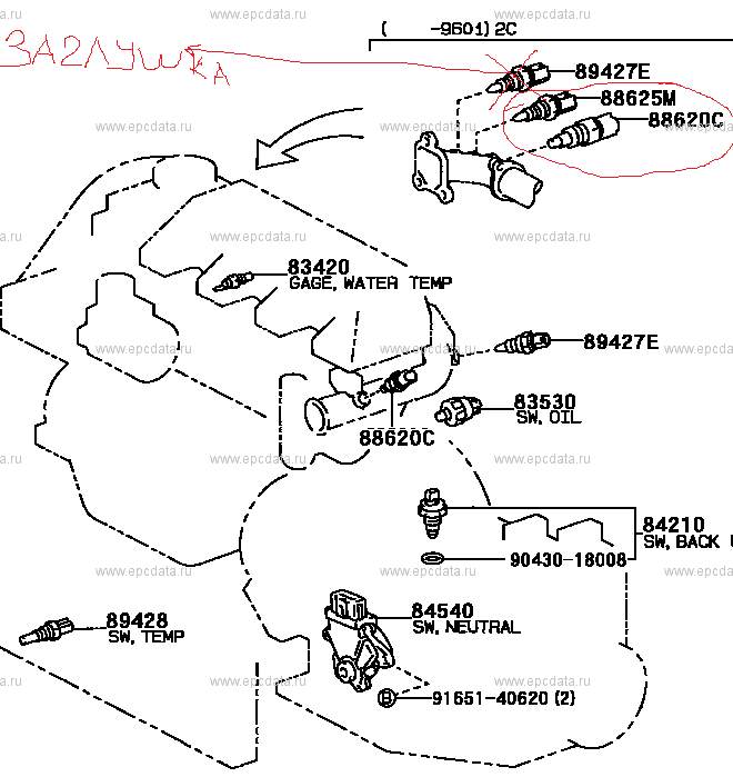

sarniak
А где именно они у тебя находятся? У меня один в голове одноконтактный с торчащим "папой" и в блоке за стартером двухконтактный с разъёмом.
А как ты без них ездил? :du_ma_et:
На фото твои или "новые"?
Олег.

На фото уже не годные, к использованию. Закипел при подъеме по трассе, а на спуске авто мастерская, спаяли провода, залили вместо антифриза дистиллированную воду.

СообщениеДобавлено: Ср июл 19, 2017 6:50 am
Сообщения: 1092
Откуда: ЗАПОРОЖЬЕ
У меня тоже по другому, только два , один в радиатора другой в голове
