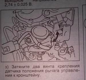

Всем привет!Может у кого завалялся не рабочий ТНВД. Собственно нужен датчик положения плунжера,найти нереально..

PetrovAlex нужен датчик положения плунжера.
Может обычный датчик оборотов? Про плунжер не слыхивал.

PetrovAlex
Посмотри мое сообщение viewtopic.php?f=28&t=1699&p=595040#p595040 наверное этот датчик тебя интересует. У меня его нет, но будешь знать.

Саидин писал(а):
PetrovAlex
Да,он самый.Интересно,реально его найти или нет?

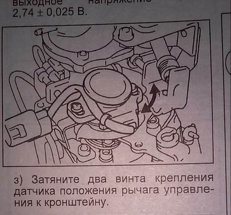

PetrovAlex
Вообще то, это называется датчик положения рычага управления.
