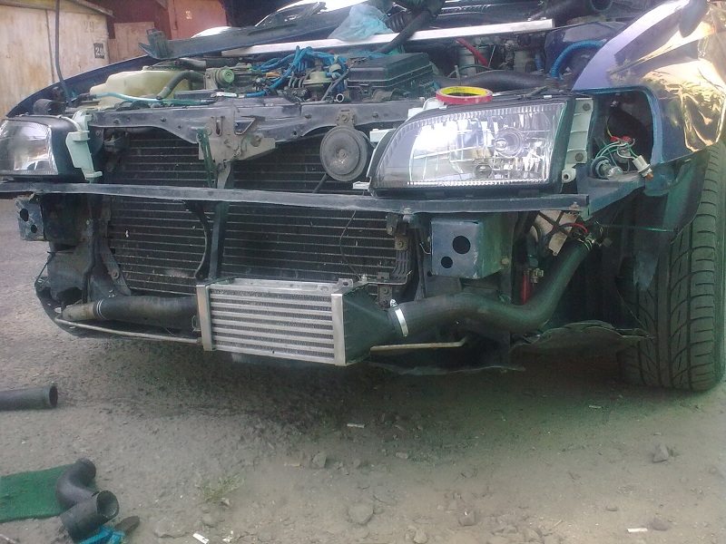

Автор:  Yurok [ Пт сен 09, 2022 11:31 am ]
Заголовок сообщения:  Re: Интеркуллер на 2С-Т
http://carinae.com.ua/forum/viewtopic.p ... %BA#p65154
так пойдет?
Фото1672.jpg [ 219.91 КБ | Просмотров: 10931 ]
Фото1671.jpg [ 222.35 КБ | Просмотров: 10931 ]
Автор:  gresser [ Пт сен 09, 2022 12:12 pm ]
Yurok писал(а):
http://carinae.com.ua/forum/viewtopic.php?f=17&t=370&p=65154&hilit=%D0%BE%D1%82%D0%BA%D0%BB%D0%B8%D0%BA#p65154
так пойдет?
не пойдет, две фотки и никакой инфы. хотелось бы более подробно
Автор:  Череп [ Сб сен 10, 2022 9:08 am ]
gresser писал(а):
Катаю карину е 97г. с двигателем 2С-Т. Недавно в руки попала Авенсис 2000г с двигателем 2С-ТЕ. Как я понял на ней стоит интеркулер.
Можно ли такую систему замутить на 2С-Т
Здесь возможен только 1 вариант: снять все воздуховоды и сам кулер с Авенсис и попытаться поставить на Карина-Е. В теории проблем возникнуть не должно, а на практике это разные машины и строение кузовов в нужных местах может отличаться.
Так, по секрету скажу, что на дизеле с механическим впрыском это ничего не даст. На Авенсис ТНВД управляется электроникой, которая до кучи видит как давление на впуске, так и температуру. Все это влияет на дозу впрыска.
